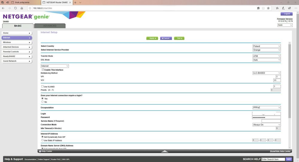

Mam pytanko czy posiada ktoś router Netgear D6400 i wie jak go skonfigurować pod Neostradę 80 (VDSL).
Siedzę trzecią godzinę i mi chce modem nawiązać połączenia. Po przeczytaniu tej dyskusji (https://nasz.orange.pl/t5/Modemy-i-routery/PENTAGRAM-CERBERUS-P-6331-42/m-p/165565#M12256) zdecydowałem się na tego Netgeara … i właśnie dzisiaj do mnie dotarł. W sumie modem/router używany , nie posiadał jedynie splittera ale podłączyłem tego co mam od Liveboxa i nic ...
Obecnie posiadam Livebox 3 - i łącze działa na nim całkiem ok. Po podłączeniu do netgeara mam synchronizację łącza :
jednak nie nawiązuje połącznia:
konfiguracja połączenia wygląda tak:
username, hasło są ok bo na livebox 3 wszystko działa. Łącze standardowe VDSL ( nie światłowód ) wiec powinno działać. Czy ktoś może wie co należy poustawiać jeszcze w tych parametrach żeby to zadziałało ?

Sprawdź ustawienia według tej informacji:
https://www.orange.pl/omnibook/konfiguracja-wlasnego-routera-adsl-vdsl
Poprzeglądam jeszcze Twoje zrzuty ekranu, może coś się dopatrzę i podpowiem.
  • 21782
  • 63737
  • 862
Jak skonfigurować modem/router Netgear D6400 pod Neostradę 80?
Z foto odczytałem i to bym zmienił:
  • DSL MODE - G.dmt lub Multimode (dla opcji 40 i 80 Mbit/s wybierz VDSL),
  • Multiplexing Methboard -  VC multiplexing (VC-MUX)
  • Encapsulation - PPPoA (jeżeli modem nie połączy się, to spróbuj przełączyć na PPPoE)
  • DNS: pobierane automatycznie lub jeden z tych: podstawowy: 194.204.159.1, alternatywny: 194.204.152.34
Dalej nie widać, co jest poniżej.
Sprawdź jeszcze MTU: 1492 lub Auto.
Daj znać, czy zadziało.

No niezbyt idzie. zupgradowalem firmware do troszkę nowszej wersji w międzyczasie.
Wracajac do mojego screenu:
1. W transfer mode mogę wybrać albo ATM albo PTM. Gdy wybiorę PTM mam opcje DSL 2 i nie działa.
2. w przypadku vdsl 2 nie mogę wywoływać połączenia przez PPPoA. PTM obsługuje tylko PPPoE ale nic to nie pomaga.
3. gdy wybieram ATM mam jedynie ADSL ... do ADSL 2 ale dla tego ostatniego PPPoA nie startuje tez połączenia.
4 DNSy ustawiłem Na stałe takie jak podałeś.
5 . Tego MTU nie mam gdzie ustawić. Nie mam chyba takiej opcji.
6. co do tego co poniżej tego ekranu to jest tylko : NAT i Mac adres. Ustawione na enabled i default.
jeszcze obejrzę ten filmik ale nadal lipa.

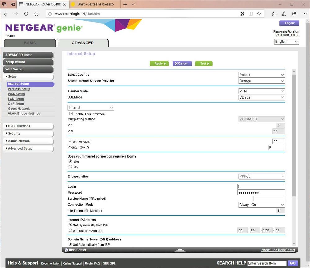

Spróbuj jeszcze wstawić:
Transfer mode powinien być ustawiony na PTM
DSL MODE ustaw na VDSL 2
Ja wgrałeś nowy soft, nie pojawiły się nowe opcje?
Znalazłem jeszcze link do podobnego tematu:
https://nasz.orange.pl/t5/forums/v3_1/forumtopicpage/board-id/Modemy_routery_i_inne/page/1/thread-id...
Może coś wypatrzysz, co mi umknęło.

Wielkie dzięki za pomoc. Ostatecznie faktycznie, sprawę załatwiło ustawienie USE VLANID = 35 / priorytet 0
Dzisiaj się pobawię i go do końca skonfiguruję ale łącze już działa. Mam tu otwarty drugi topic z wywalaniem urządzeń w sieci i go zapewne też zamknę dzięki temu.
Poniżej wrzucam jeszcze print screena z ustawieniami jakie mam ostatecznie, może się komuś w przyszłości przyda.
poza tym ekranem są jeszcze 2 opcje które ustawiłem jako:
NAT (Network Address Translation) -> Enable
Router MAC Address -> Use Default Address
  • 21782

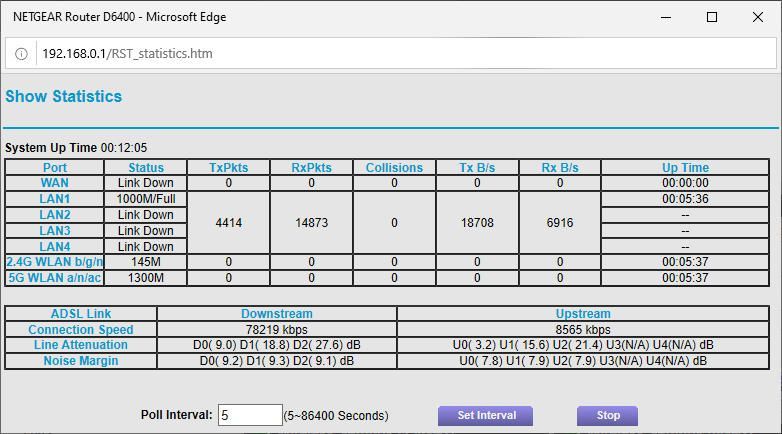

Ogólnie mówić po niecałym dniu pracy routera jestem mega zadowolony z przesiadki na niego.
Posiadam na chwilę obecną Neostradę 80 + TV i Voip (z tych dwóch ostatnich właśnie rezygnuję) i muszę powiedzieć, że cała sieć domowa po prostu odżyła całkowicie po wyłączeniu Liveboxa 3. Na Netgear mam zero rozłączeń połączenia czy problemów z przypisywaniem IP przez DHCP. Wszystko śmiga włącznie z 2 równolegle pracującymi extenderami (podłączyłem je do testów). To co było moją mordęgą na Liveboxie odeszło w niepamięć (czyli problemy z wywalaniem urządzeń w sieci), spokojnie router obsługuje ponad 40 urządzeń równolegle.
Szybkość połączenia jest jak na LIveboxie 3, w sumie zawsze mam podobną. Wrzucam screena z speed testu poniżej. To taki adhockowy test - kilka urządzeń pracuje w tle. Moim zdaniem jak na łącze 80 jest bdb.
Jakby co to polecam przesiadkę na ten router. Na allegro chodzą w cenie 120PLN 🙂
