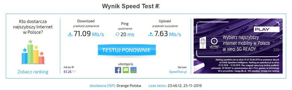

Szybkość połączenia jest jak na LIveboxie 3, w sumie zawsze mam podobną. Wrzucam screena z speed testu poniżej. To taki adhockowy test - kilka urządzeń pracuje w tle. Moim zdaniem jak na łącze 80 jest bdb.
Jakby co to polecam przesiadkę na ten router. Na allegro chodzą w cenie 120PLN 🙂
