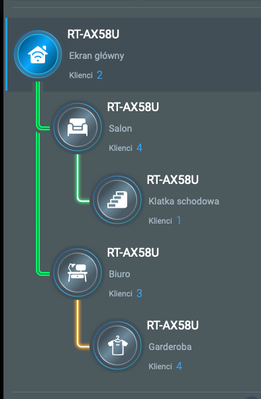

IPTV a ASUS RT-AX58U
Wszystkie Routery działają w systemie AiMesh.
Wygląda to tak, wybacz mało profesjonalne diagramy ale nie jestem specjalistą:
@Mik0s Porządny diagram. Czy w poprzedniej konfiguracji włączałeś IGMP Snooping?
