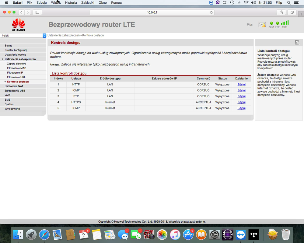

A wyłaczony jest w firewall w ustawieniach zabezpieczeń > zapora sieciowa, a w zasadzie ustawiony na niski lub nistandardowy?
Druga rzecz to zakładka kontrola dostępu i tam masz m.in. Screen Sharing Picture 2 August 2017 at 21.53.40 GMT+2.png

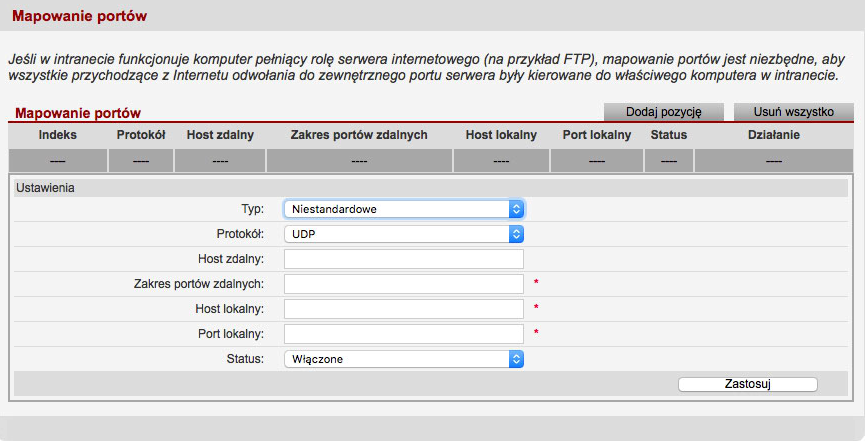

No i oczywiscie mapowania portów:
Wypełnij wszystki oprócz host zdalny.
