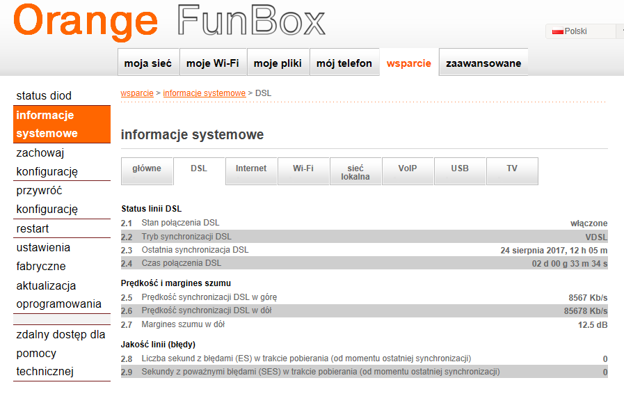

Funbox się wyłącza I świeci się @
@up Znowu się wyłączył musiałem resetowac. Zdj DSL poniżej

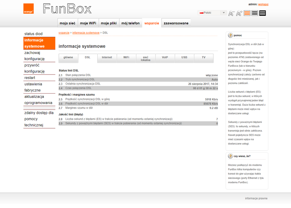

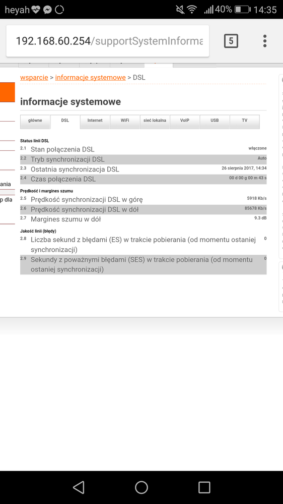

po 2godzinach sprawdziłem i jest coś takiego

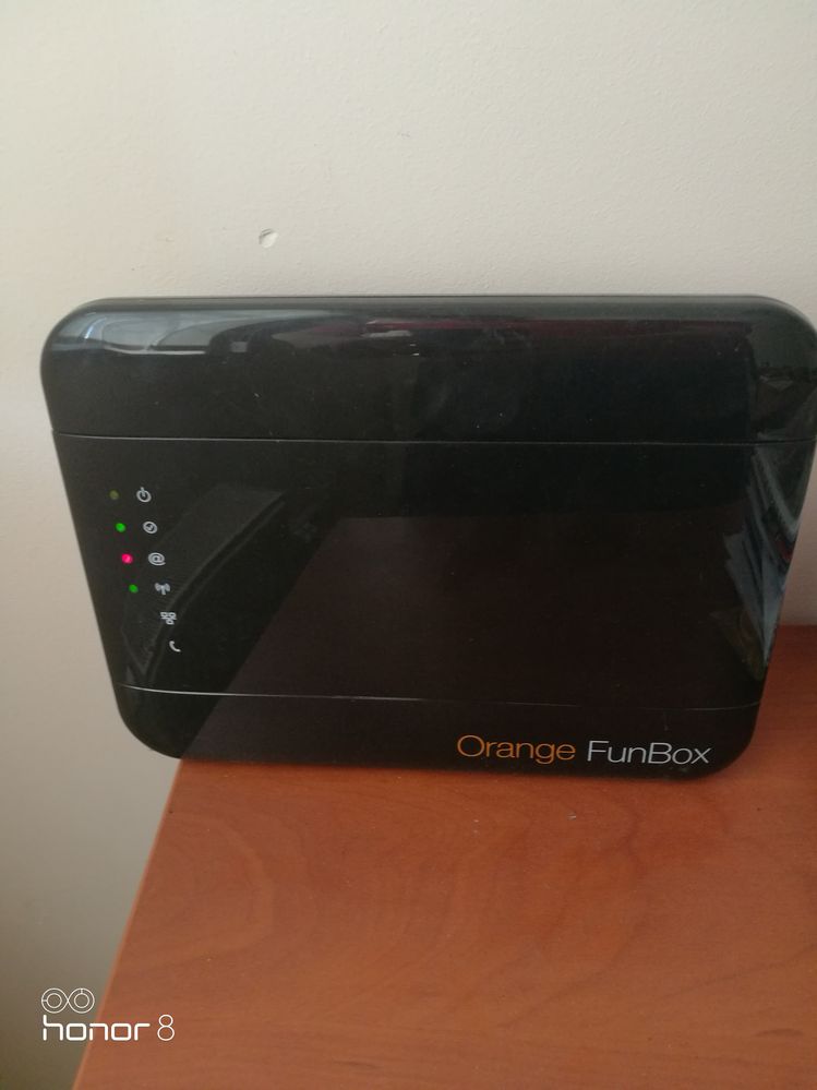

1. Źle to ujalem, przepraszam. Chodzi o to że włącza się czerwona dioda @(zdj poniżej)
2. Jest funbox od funboxa kabel do routera i z routera do komputera też kablem połączone
3. Internetu po prostu nie ma ani włączyć internet ani nic. Żółty trójkąt na połączeniu
4.5.6 Gra sprawna działa koledze nie sądzę że to przez grę bo nawet gdy oglądałem film nagle wywaliło
Funboxa mam polozenego na działce aby był lepszy zasięg dlatego połączony kablem
Edit. Myślałem że to coś z routerem dlatego zmieniłem go też i jest tak samo jakies 3tyg temu
