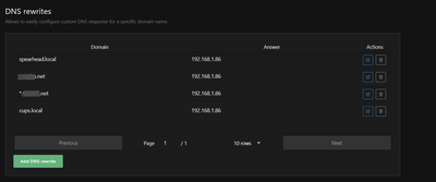

Server dns na LANie (domowy server 192.168.1.86) ma przekierowanie mojej publicznej domeny na prywatny adres IP.

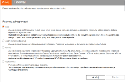

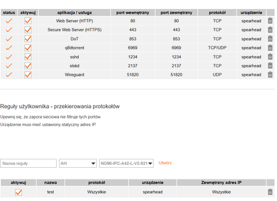

Ustawienia w funboxie

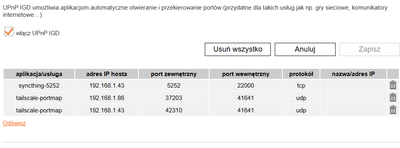

 tailscale chcial UPnP zeby dodac UDP forwarding bo inaczej nie moze sie polaczyc "direct" tylko korzysta z relayow ktore sa tak wolne ze nie uzywalne.

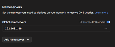

I w tailscale dns ustawiony na ten domowy server.
