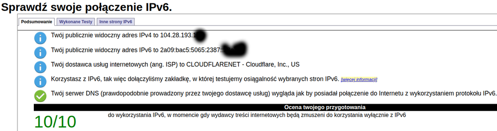

Funbox 6 i przekierowanie portów na IPv6
Działa, załączam zrzut wyniku

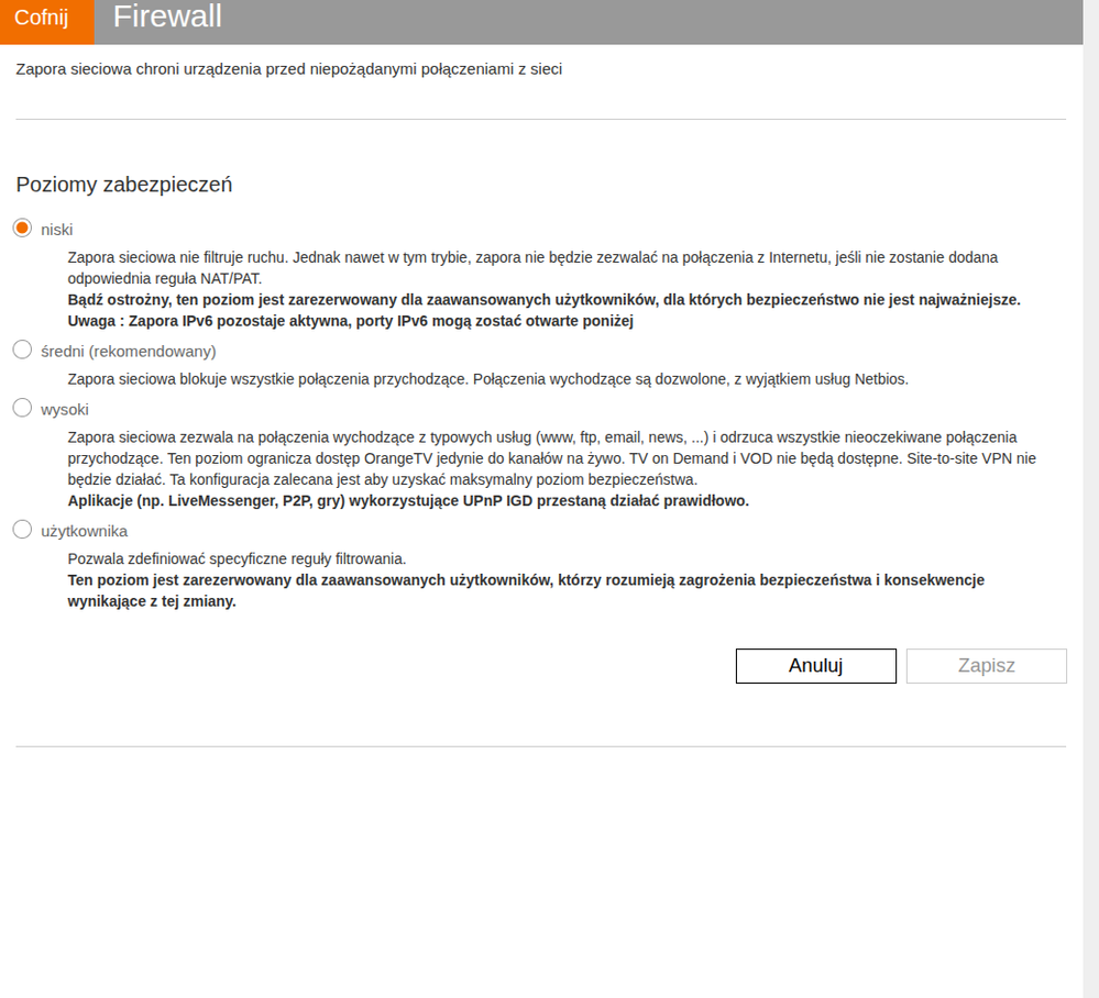

A tutaj Firewall bez dostępnych reguł.

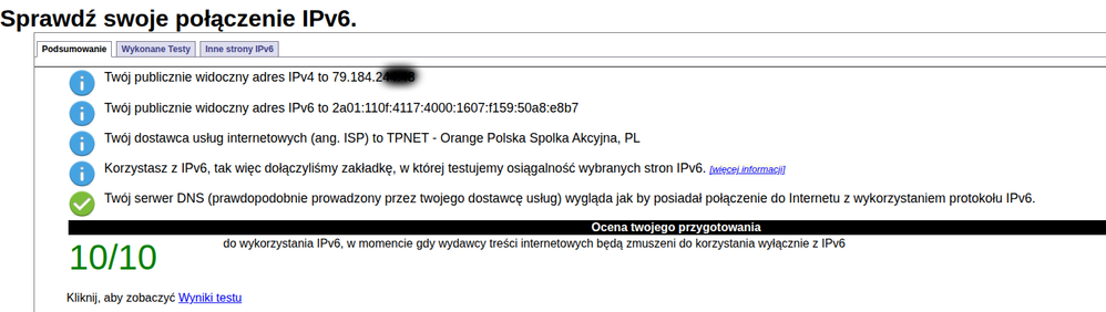

Szacun, poprawka, miałem włączonego WARP'a. Gdzie zgłosić nieprawidłową konfigurację. Według doradców powinno być OK.
pojawiło się.

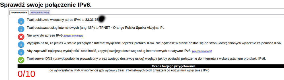

Dobrze że poruszyliście temat ipv6. Jak zakładali mi światłowód to tak miałem skonfigurowany internet. Był  taki moment że chciałem oglądać TV przez aplikację. Nie wiedziałem że mimo iż zainstalowałem Orange TV to i tak nie będę mógł z niej korzystać na starej umowie. Konsultanci w tamtym czasie też nie wiele wiedzieli. Zadzwoniłem do Orange z problemem, a on zaproponował mi zmianę protokółu na ipv4 to może to coś da?  Nic nie dało. W tej chwili od marca mam nową umowę i możliwość korzystania z aplikacji Orange TV i oglądania telewizji. Protokół ipv4 został. Przypomnieliście mi. Na stronie Orange.pl połączyłem się z czatem i doradczyni zmieniła na ipv6, bez problemu, bez strat, przerw i dopisku za loginem. Sprawdzałem na teście https://test-ipv6.com/ . Nie było, a obecnie jest tak jak u @raduspl . Sprawdziłem . Jest obecnie dopisek za loginem ipv6. Mogłem więc zrobić to sam, ale cóż scedowałem to na doradczynię.
