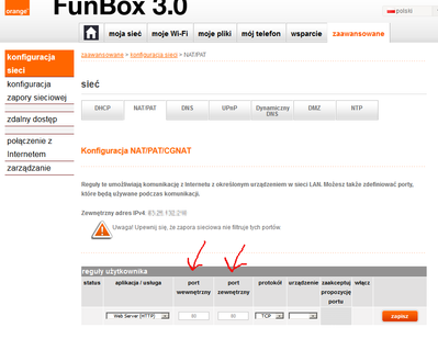

@Malikus: teoretycznie porty otwiera się w tej części panelu administracyjnego:
Urządzenie które chcesz eksponować musi być widziane przez FB3, są też ograniczenia bo można otworzyć tylko porty TCP lub UDP. Czy próbowałeś to zrobić? Możesz pokazać screenshot z tego ekranu?

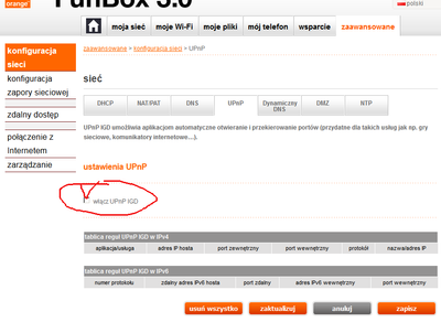

Jeśli Twój dysk wspiera UPnP w zakresie automatycznego otwierania portów to być może nie trzeba tu nic ustawiać, ale wtedy trzeba się upewnić że UPnP jest w FB3 włączone:
To nie musi zadziałać, ale sprawdzić nie zaszkodzi.
