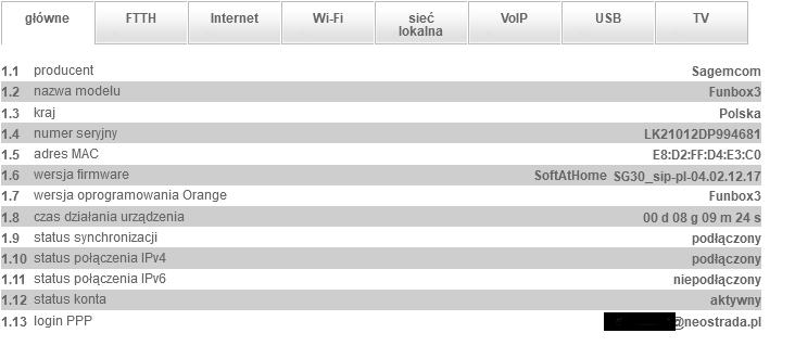

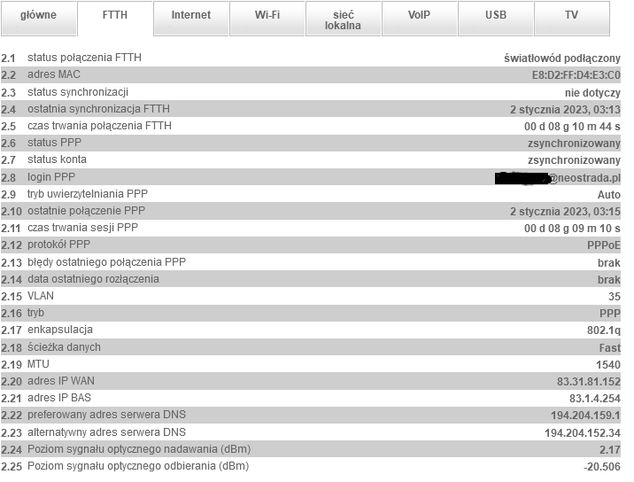

Funbox 3,0 nocne restarty
@agat13dziś w nocy cały modem został zrestartowany
widac to na zrzutach tak jak napisałem wczesniej zaniku napiecia nie zaobserwowałem
@jack_zab  rozumiem, ale moje pytanie było czy wszystkie Twoje indywidualne ustawienia giną podczas tego zdarzenia?, czy np. musisz od nowa personalizować urządzenia podpięte do modemu?
Jeśli tak się nie dzieje, czyli ustawienia pozostają to na Twoim miejscu poobserwował bym jeszcze urządzenie czy czasem nie są te zdarzenia regularne, co świadczyłoby faktycznie o odnawianiu sesji (odnowienie sesji wiąże się z czasem działania urządzenia i ostatnią synchronizacją FTTH). W zrzutach wszystko jest ok.
@jack_zab Wszystko wygląda poprawnie, choć dane usługi warto ukryć... Teraz zerknij jutro czy się zmieni ten czas i nastąpi restart sesji. To co masz ujęte w menu to restart sesji
