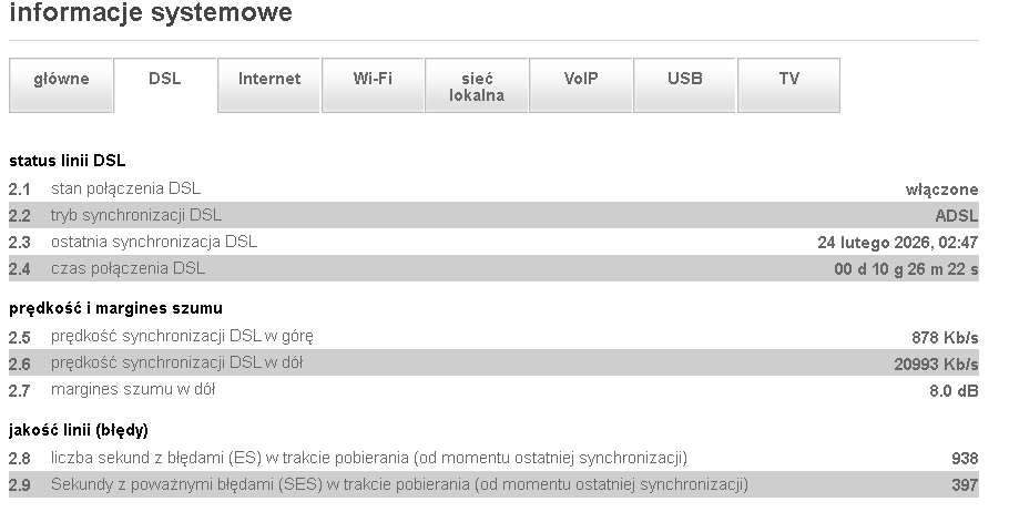

Od około roku występuje u mnie problem z routerem (kiedyś rzadziej). Mam neostrade do 20Mb/s.
Na routerze co jakiś czas wyłączają się wszystkie diody, świeci się tylko zasilanie i mryga DSL po chwili. Po około 30s zaczyna mrugać tym razem na czerwono dioda internet. Po około 0,5-1min wszystko wraca i co jakiś czas ponownie cały cykl się zaczyna od nowa. Kiedyś problem występowal raz na 4dni max, a teraz to z 3-4razy dziennie.
W programie ts3 widzę coś takiego jak packet loss na około 15-20%. Problem zauważam ja i mój brat.
Mieszkam na wsi gdzie własnie internet mam na kablu telefonicznym. Rozwiązań szukałem przy pomocy ai ale wolę poznać opinie ekspertów. W routerze w zakładce wsparcie -> informacje systemowe -> DSL jest dużo błędów ES i SES, ai mówi ze to tak nie powinno być. Wymyślił zebym poprosił operatora o ustawienie limitu np. na 18Mb/s bo moze moja linia nie wyrabia (uslugę mam na 20 a linia pokazuje prawie 21). W załączniku przesyłam ss z tej zakładki.

Według mnie linia jest słabej jakości. Jak na 10 godzin sporo błędów.
Niestety Ty prócz weryfikacji instalacji w domu niewiele możesz zrobić prócz mobilizacji technika.

@AdamR  przeciążenie to jedno, a dwa gniazda na pewno mają negatywny wpływ na jakość i parametry połączenia. Stąd mogą być te błędy i analizę bym zaczął od sieci telefonicznej. Ma być jedno gniazdo, dobry kabel i zero odczepów

@AdamR  rozumiem, ale wiem o czym piszę. Jakość miedzi w domu spada, jakość łączą miedzianego również...zdumiewało się i sypie błędami
Jakim kablem masz wykonaną instalacje w domu?
Dla ADSL każde złącze to strata, a każdy kabel i gniazdko równolegle, to tłumienie dodatkowe. Takie są zasady
