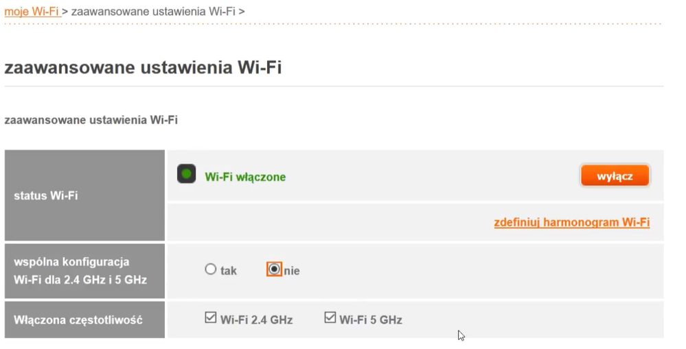

A w konfiguracji routera przypadkiem nie masz ustawionego trybu wifi na 5GHz? Zmień na 2,4GHz.
Tak to powinno wyglądać:
Tutaj masz pełną instrukcję: https://www.youtube.com/watch?v=hblR4H8IOKY z tym, że pomiń zapominanie sieci 2,4GHz, bo właśnie do tej sieci chcesz mieć dostęp, bo daje zdecydowanie większy zasięg.

Zrobiłem zgodnie z instrukcją i siec 5Ghz ma zasięg do 2-3m dalej w ogóle nie jest widoczna. Siec 2,4Ghz ma zasięg identyczny jak przed zmianą konfiguracji.
Niestety nie wiele to pomogło.
