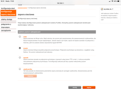

Obstawiam że aktualizacja oprogramowania PS4 rozwiąże problem, oczywiście jeśli masz wszystko w PS4 ustawione jak trzeba, FunBox nie powinien blokować usług PS4 przy niskich zabezpieczeniach, nawet przy średnich.

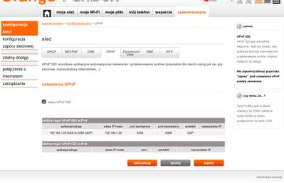

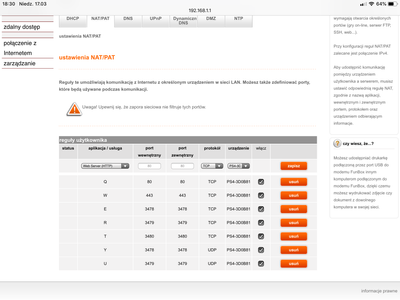

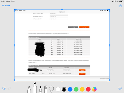

Dodaje konfiguracje funboxa - może komuś przyjdzie coś do głowy ED3CFD3F-9744-4807-BE51-C0DF5B89E7C5.pngDC2DE7C8-E1C2-48A0-A9EE-84BBEF067BF9.pngBBC6D6EE-8700-4FDF-8624-3808E27E7778.pngAA91A3EF-5576-49F9-AD72-2356CA63EA80.jpeg32BBB4F7-5C39-4B3A-80BF-F39A03B59224.jpeg
