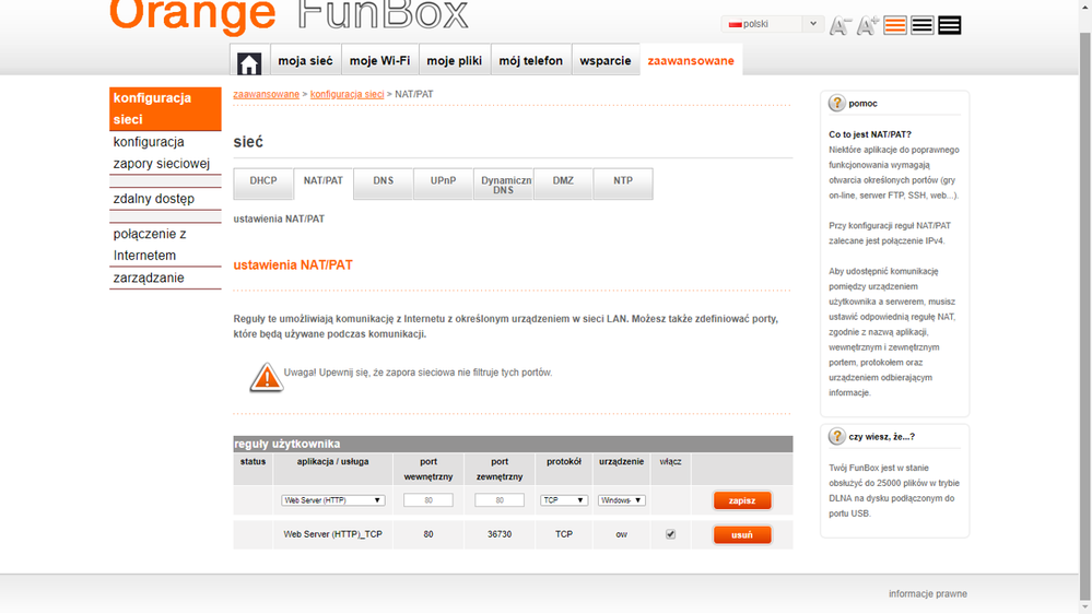

Witam. Mam problem z moim Funboxem 2, bo nie mogę w nim przekierować portu wewn. 80 na zewn. 80. Wygląda to w ten sposób, że zmienia mi zewnętrzny na jakiś 36730. Czy można to jakoś obejść? Proszę o pomoc.

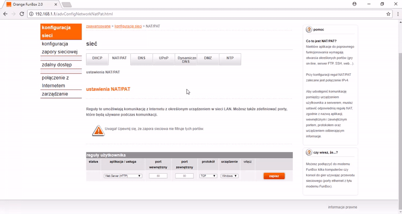

W zał. wideo, które pokazuje mój problem.
