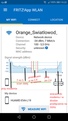

Hej
@Anonim no tak, jak modem nie ma smart funkcji to masz rację. Ale czy to się nie zmienia? Przecież trendy są ku systemom meshowym, żeby z punktu widzenia użytkownika wszystko działało niewidocznie, inteligentnie etc - żeby już nie trzeba było się ręcznie przełączać...
@ketrasaArtur  ok, jak są kłopoty to można zmieniać ustawienia, ale jak nie ma ku temu przesłanek, to żeby tak z default'u? czy ja wiem? Generalnie ja  Smart Wi-Fi na FunBox 3 sobie raczej chwale, aczkolwiek faktycznie zdarza się, że nie wszystkie sprzęty współpracują idealnie.
Tak przy okazji podzielę się, jak to działa u mnie na HuaP9 - który może nie jest najgorszy, ale od strony wifi perfomancu nie cenię go zbyt wysoko.
Wędrówka po lokalu, łącznie z włożeniem smartfona do wanny 😉 opisane poniżej:
Przełączanie się na 2.4GHz zajmuje mu trochę (3 - 4sek), ale powrót na 5GHz już znacznie lepiej.

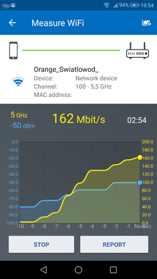

7 Mbs po powrocie to chyba wina aplikacji, bo jak się spojrzy na inny pomiar to ładnie widać jak prędkości rosną:
