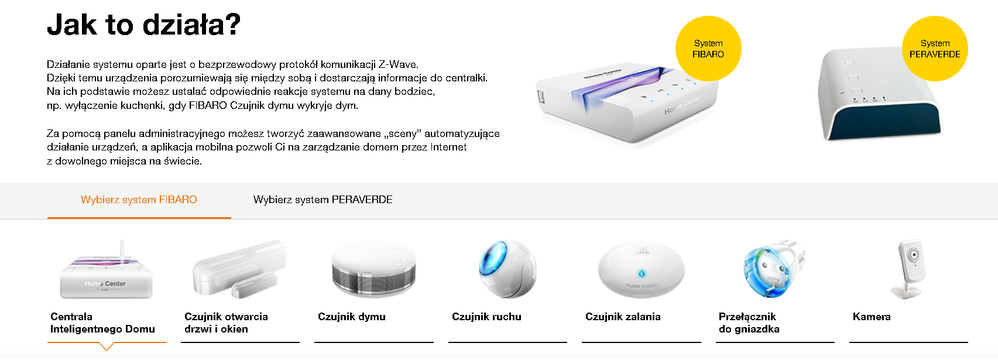

Tak ( biednie) wygląda oferta na "fibaro"... centralka i 5 ( pięć !) urządzeń...Tak ( biednie) wygląda oferta na "fibaro"... centralka i 5 ( pięć !) urządzeń...
5 urządzeń+ centralka... łał ;-))))

Tylko, że w ofercie Orange kupisz centralkę Lite + jedno urządzenie. Resztę dokupisz sobie na wolnym rynku. Tak przynajmniej było.
Więc nie ma z czym szaleć. Nie kupisz tu wypasionego systemu domu inteligentnego.

Tu już nie chodzi o jedno, jedyne urządzenie w zestawie startowym, a o to, że "oferta" pozostałych
czterech jest skrajnie uboga...
Chcę np podłączyć głowice termostatyczne do grzejników... są w ogóle obsługiwane ?
