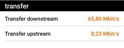

Witajcie mam funboxa i działam na 2.4ghz.. prędkość jak widać jest śmieszna zastanawiam się czy przedłużyć umowę i wziąsc funboxa 6.0 i on wtedy wystarczy czy czy wziąsc do niego jeszcze Smart wi-fi box?

Co to za medium masz, VDSL, czy światłowód?
Czy przedłużyć umowę z nowszym Funbox i on mi wystarczy abym miał lepszą prędkość?
@pawel22041990  tyle co pokazujesz na zrzucie z testu, to mam po LTE.
Więc wyniki jeśli po wi-fi, to 2,4Ghz N, jaki sprzęt masz i jakie tam karty sieciowe, bo może wymiana na FunBox6 nic nie dać, jak daleko od FunBox był robiony test szybkości?
Smart Wifi Box pomoże, ale trzeba by go postawić w miejscu gdzie jest jeszcze dobry zasięg FunBox6.

@pirenej vdsl

@pawel22041990  FB 6 nie dostaniesz jak nie masz światłowodu, Ty masz neta po miedzi więc niestety nie dadzą Ci FunBoxa 6.

@Anonim funboxa i było to jakieś 5 metrów
To wynik z funboxa z tego samego miejsca wynik z prospeed test..

@pawel22041990napisał(-a)
@pirenej vdsl
czy jesteś w zasięgu światłowodu?
@pawel22041990  jeśli masz usługę po kablu miedzianym, to masz max pewnie co da się uzyskać, wszelkie wzmacniacze wi-fi, czy lepsze routery, nic ci nie przyspieszą niestety 😉

@pirenejnapisał(-a)
@pirenej vdsl
@pirenej niestety jeszcze nie

@Anonim nie pocieszyła mnie wcale..😂
Czyli żaden lepszy router nic nie da?
