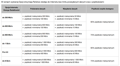

Czy nowe Funboxy 7 i 10 mają jakieś większe możliwości konfiguracji i czym się różnią?
Generalnie z zewnętrznym ONT może nie być możliwe 1000/300 a 900/100. W umowie 1Gb jest informacja o prędkości maksymalnej 1000Mbit. W przypadku FB6 i wyżej prędkość ta dochodzi do klienta i jest rozdzielana poprzez porty Ethernet i WIFI. W przypadku ONT do klienta dochodzi ok. 940Mbit (prędkość ograniczona portem 1Gb Ethernet WAN w ONT) a nie 1000Mbit i dlatego na łączach innych operatorów, tam gdzie jest konieczny ONT Orange nie udostępnia 1Gbit i wprowadził opcję 900Mbit.
@Aleksander_77  Bzdura. Sam mam łącze 1Gb i ONT.
@atlas_cudow Nie szafuj chłopie zbyt dosadnymi określeniami bo może to być obraźliwe.
Jakbyś przeczytał prawidłowo ze zrozumieniem formy językowej - napisałem "ONT może nie być możliwe 1000/300" czyli być może czasami jest możliwe. Dodatkowo dodałem dowód, że na łączach innych operatorów jest udostępniane 900/100. Twój jeden przypadek nie musi być regułą.
