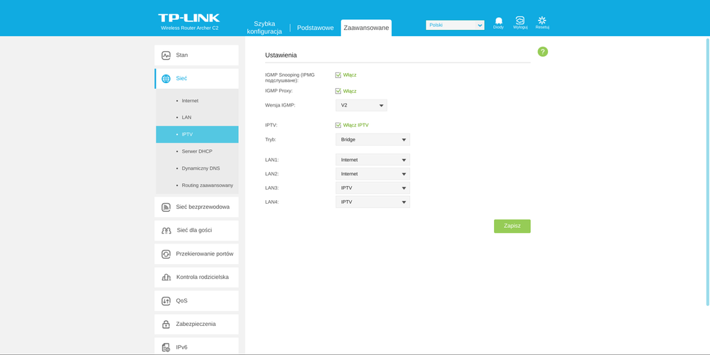

Nie chodzi o to, że on cały jest bridgem tylko wyjście IPTV działa jako bridge i dlatego nie potrzeba mu większych ustawień bo w zasadzie porty oznaczone dla IPTV i ustawione jako bridge przenoszą wszystko co wleci.

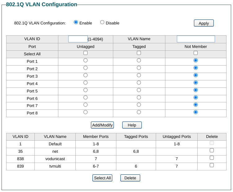

zaczynam dochodzić do wniosku, że nawet dość zaawansowane routery jak choćby TP-Link Archer AX72 nie dadzą rady. Za dużo dość szczegółowych ustawień dla portów. Podejrzewam, że nawet prostym switchem jak choćby mój TP-Link TL-SG108E, którego mam w sieci też nie da sobie rady.

Dzięki za przemyślenia. Ale jeszcze lepiej jakbyś pokazał co rozumiesz przez ten bridge. IMHO to jest IGMP proxy, a nie żaden bridge ale chyba mijamy się jeśli chodzi o terminologię. Dlatego lepiej byłoby gdybyś swoje przemyślenia poparł zrzutami ekranu z konfiguracją rutera.

Router na stałe nie gości w mojej sieci bo nie jest mi potrzebny. Jak go przyniosę to wrzucę w sieć i pokażę o co mi chodzi.
Czy do własnego routera za ONT jest potrzebna jakaś większa konfiguracja, aby telewizja działała?
Proszę bardzo zrzut ekranu.
Owszem, wyżej jest IGMP, ale jak widać poniżej jest:
IPTV - włącz
Tryb - Bridge
"Ciekawostka" jest taka, że jak się podłączę kompem na porty LAN3 lub LAN4 to nie ma internetu, więc pewnie zostały tam odfiltrowane pakiety VLAN dla IPTV bez VLAN 35 (jeśli dobrze pamiętam).

Chciałbym się upewnić. Nie ma internetu a dekoder TV ICU100 działa normalnie na gniazdkach 3 i 4?
Z ciekawości: gdybyś wyłączył opcję IPTV a zostawił IGMP Proxy, to wtedy dekoder w podsieci nie działa?
Właśnie dokładnie, nie ma netu a ICU100 działa poprawnie na tych portach.
Jutro sprawdzę z tym wyłączeniem IPTV i pozostawieniem IGMP

Dodatkowo mimo nie posiadania ONT a jedynie FB6, zacząłem testować ustawienia Switcha TP-Link TL-SG108E pod kątem ustawień pokazanych w linku poniżej
https://trzepak.pl/viewtopic.php?t=51177
Wedle ustawień z mojego screena na pewno na portach 7 i 8 nie ma internetu. Niestety nie ma też na porcie 6 mimo ustawień pod internet (VLAN 35). Prawdopodobnie dlatego, że port 6 należy również do VLAN'a 839. Nie sprawdzałem jeszcze czy z tych portów jest IPTV dla ICU100 i 4kStream.
