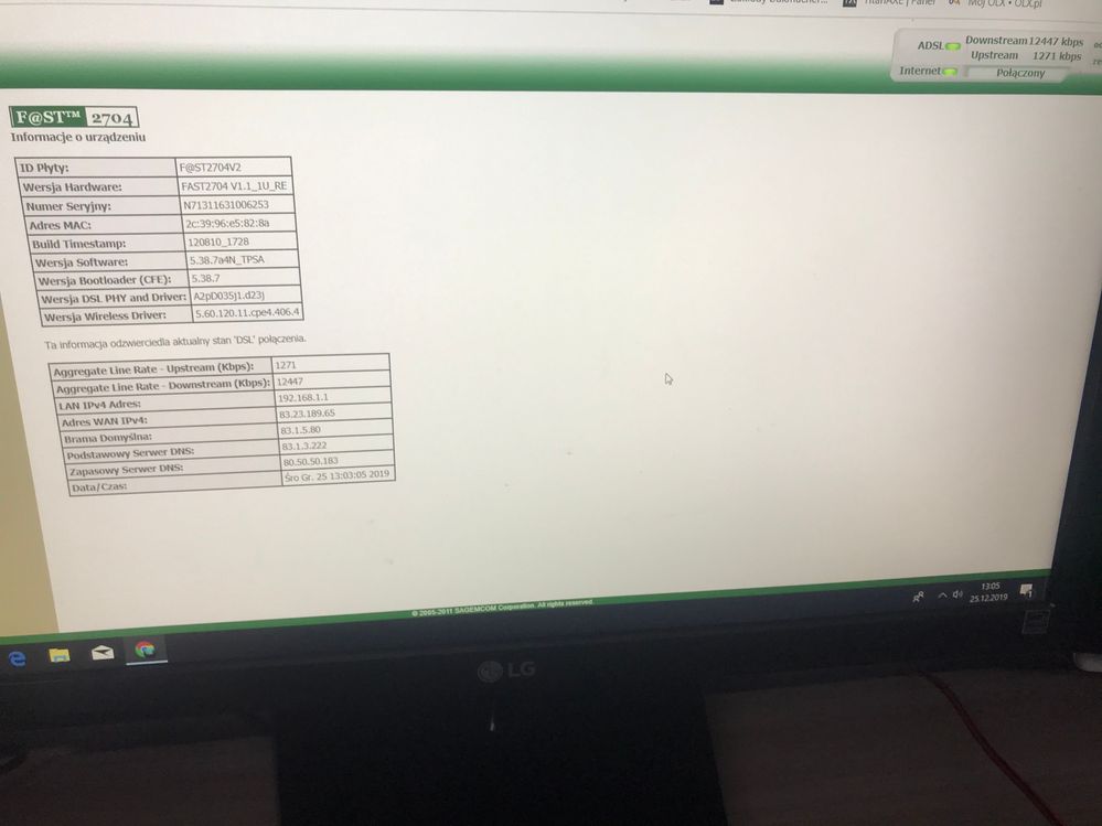

Można sprecyzować? Tutaj dodaje zdjęcie podstawowych informacji

Numer ip mam przypisany, problem występuje zarówno na telefonie i komputerze. A od bramy dostaję odpowiedź

@Kamilja79  zrzuty z konfiguracji modemu/routera co posiadasz, daj wszystkie i stosuj Prnt Scr potem wklej w Paint, bo fotka słaba, zgadywanie co jest u ciebie z internetem do niczego nie doprowadzi, jeśli jest awaria to po świętach zgłoszenie zrób.

Prawdopodobnie chodziło o hasło i login. Wprowadziłem nowe dane, które uzyskałem na infolinii teraz czekam na łączenie, ponieważ zgasła ikonka ethernetu
