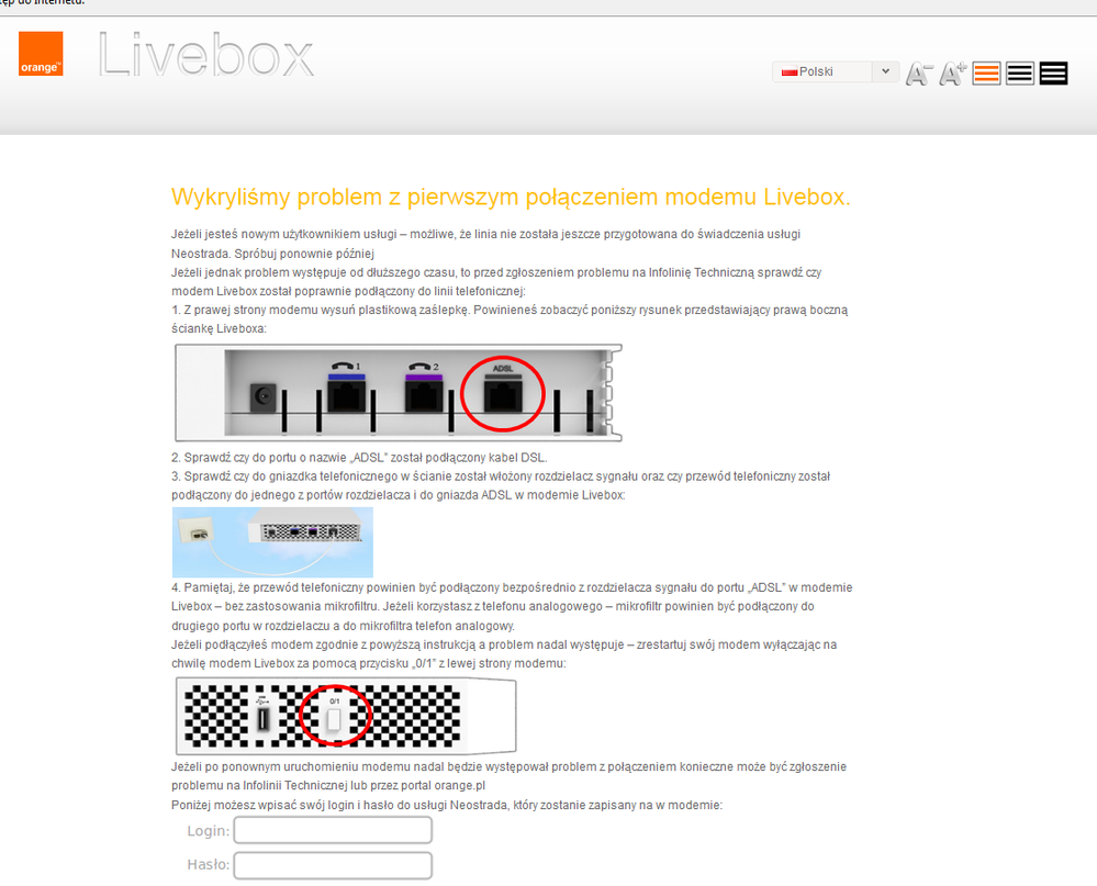

Po resecie do ustawień fabrycznych nie można zalogowac się do panelu administracyjnego. Zamiast tego po wpisaniu http://192.168.1.1 wyświetla się tak jak na załączonym obrazku. Na dole są pola do wpisania login i hasło do usługi Neostrada,ale to nie są pola aktywne. W czym może być problem?

A na innej przeglądarce jest tak samo?

Okazało się że uszkodzona była linia. Po zgłoszeniu uszkodzenia i jej naprawie (skutki burzy) wszystko wróciło do normy. Można było już wpisać dane dostępowe do neostrady. Wynika z tego że Livbox sprawdza czy jest podpięty przewód od linii albo czy jest na nim sygnał.
