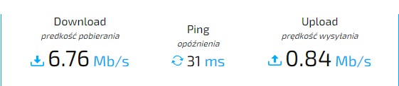

Takie mam parametryTakie mam parametry
Tak mam na speedtest

@Dawidd1 na speedteście wygląda, że prędkość internetu oraz ping są wystarczające do działania internetu.
