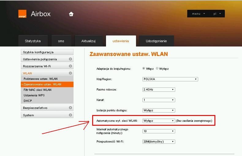

Airbox 2 samoczynne wyłaczające się wifi
Prawdopodobnie masz włączoną opcję: Automatyczne wył. sieci WLAN i jeśli router działa bez zasilania to się wyłącza automatycznie. Trzeba przestawić to w ustawieniach na "Wyłącz". Ja w swoim ruterze mam tak ustawione jak ponirzej w tym obrazku.
Dokładnie tak jak mówisz może być bo jeśli jest włączony laptop to wifi działa, a jesli nie to po jakimś czasie sie wyłacza.
