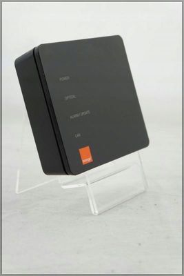

@czura88  Napisz jeszcze raz szczegółowo i powoli, nie wiem co to znaczy kabel z Neostrady.
