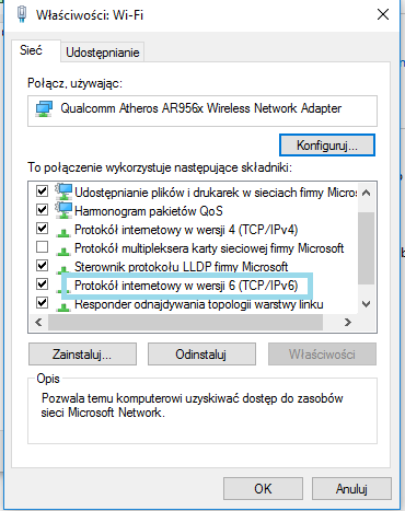

Przechwytywanie.PNGmabud73 napisał(-a):
@vdsl Pisałem w poprzednich postach jak wygląda sprawa na innych kompach, które są pod wifi. Mam światłowód. Tylko na jednym kompie z XP wszystko chodzi jak należy. Myślisz że przy nowszych systemach może coś krzaczyć?
@mabud73 Tylko ze Win XP nie masz ipv6 doinstalowane.

Można to obejść w 7? Oczywiście bez strat 🙂

@Jozefg@mabud73 Czy masz dopisany go loginu xxxxxxxx@neostrada.pl/ipv6, czy bez

U mnie Livebox bez IPv6
Nie działa speedtest Orange
Jozefg napisał(-a):
@Jozefg Wiec tobie, jak i u mnie działa jak dopiszesz ipv6 po jakimś czasie przestaje działać test speed Orange.Sprawdzalem to na Funbox 2.0.
