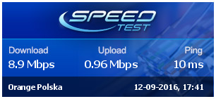

Widać, że jest duży zapas na marginesie SNR 20db. prędkość jest mocno zaniżona powinno być więcej
Wynik przy tłumieniu 42db. na pocieszenie http://www.speedtest.net/my-result/5623633955
5623633955

czyli da sie cos z tym zrobic ?bo przynaje jestem zielony w tym tamacie i nie wiem o co chodzi z tym marginesem szumu

Trzeba zadzwonić, że internet marnie działa chyba konsultant też zauważy, że jest źle i wystawi zgłoszenie
Normalnie to samo powinno się podnieść z prędkością przy takim zapasie na marginesie SNR pod warunkiem, że się routera nie odłącza, nie resetuje. Jeszcze jest pytanie dlaczego tak spadło? Na odległość to się nic nie zdiagnozuje.
Jest zgłoszone jak można przeczytać no to trzeba czekać.

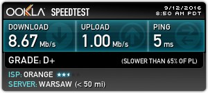

Niema pojęcia margines tłumienia. Wartości tłumienia ten router nie pokazuje, aczkolwiek wartość tłumienia przy normalnie działającej linii zmienia, ale bardzo nieznacznie (zima, lato). Synchronizacja w dół jest zaniżona świadczy o tym wartość marginesu w dół normalnie to powinna być wartość rejon 6-8 db. Znając wartość tłumienia w dół można sobie na podstawie kaltulatora mniej więcej wyliczyć wartość synchronizacji jaką powinna linia trzymać. Synchronizacja w górę niby w normie, ale mogło by być więcej ja mam 1 Mb/s. A normalnie to powinno być ok. 1Mb/s  w teście. Też to jest uzależnione chociażby od samego routera i ustawień na porcie.
5625219808
