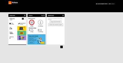

@agat13 ostatnio zauważyłem ze na laptopie pokazuje mi 4 okno do wifi , a na komputzerze brakuje mi tego okna model tu ci przypomne model airbox mw 40 lte
i z tego co widze to problem jest ze stroną a nie modemem
tu masz screen z strony airboxa na której włączam internet po kablu

@piccowaty czy działasz na tej samej przeglądarce na obu sprzętach? Wyczyść cookies na obu i porównaj

@agat13  na komputerze z którym mam problem używam google chrome
na 2 komputerze używam opery ale airbox i tak zawsze wyświetla się na Microsoft Edge.
Jak wyczyscic pliki cookies ?

@agat13 na chromie wyczyściłem cookie i dalej to samo ale gdy wszedłem na karcie incognito/gość
działa i sa 4 okna razem z tym do wifi. Niestety na chromie normalnym dalej nie działa

@piccowatyWidać jest różnica w profilach pomiędzy gościem, a podstawowym...Trudno powiedzieć czy to wina softu, że nie pokazuje czy przeglądarki...Już wiesz co zrobić, bo znalazłeś sposób. Warto jeszcze sprawdzić na innych przeglądarkach, bo czyszczenie cookies jest w każdej. Ciekawe czy to prawidłowość czy przypadek z tym trybem gościa? Jak sprawdzisz, poinformuj, bo to ciekawe...

@agat13 wlasnie patrzylem na microsoft edge jest tak samo na gosciu sa 4 okna a na podstawowym tylko 3

@piccowatyDzięki za info, będziemy pamiętać, że tryb gościa tak działa...

@agat13 masz moze jakis jeszcze pomysł jak to naprawic aby działało to w normalnej przegladarce?
