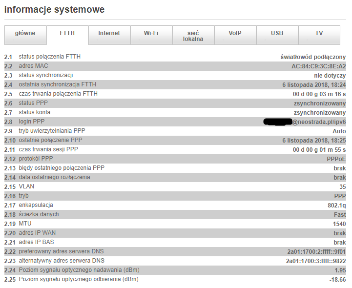

@smagusek Nie jest to normalne zachowanie, spróbuj zresetować modem do ustawień fabrycznych poprzez otwór z tyłu obudowy. Jakiego typu jest to rozłączenie ? Czy któraś z diod na modemie zapala się na czerwono ? Możesz napisać moc sygnału optycznego(wsparcie ->informacje systemowe-> FTTH)? Dopisanie IPv6 na końcu na problemy z modemem nie pomoże, ale możesz spróbować. Jeżeli router po takim rozłączeniu się restartuje, to zgłosiłbym przez infolinię/czat.

Przy rozłączeniu diody gasną oprócz tej oznaczonej jako zasilanie, a pozniej dioda "Światłowód" pali się na czerwono po czym zaczyna migać na pomarańczowo.
Dopisanie /ipv6 nic nie dało, miałeś rację.

@smagusek Sygnał jest bardzo dobry. W takim razie proponuję zgłosić i wymienić modem, nie jest to normalne zachowanie.
