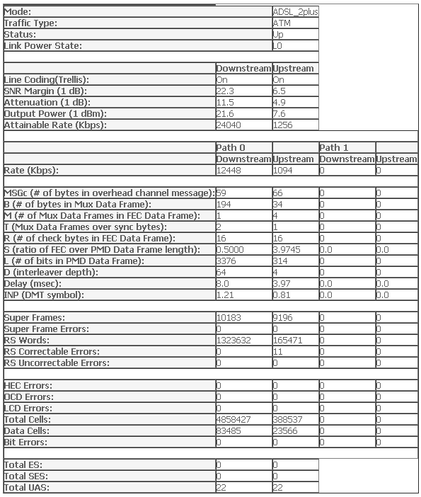

Tak natomiast wygląda łącze o godzinie 19:30 http://beta.speedtest.net/pl/result/6793444182 http://beta.speedtest.net/result/6793447490 http://be... Jak myślicie, czy ja mam wpływ jakikolwiek na jakość mojego łącza w godzinach wieczorowych? Bez tytułu2.png
Statystyki routera chwile po restarcie.
Zmiana głębokości przeplotu.

@PitsoA technicy pokazywali na swoim laptopie ?Może wina jest po stronie bety http://www.speedtest.net/pl/
Linia Ok Emotikon: Bardzo szczęśliwy

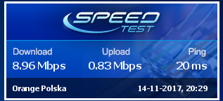

@Anonim 2 dodatkowe testy z innego speedtesta http://www.speedtest.pl/test/162055287 http://www.speedtest.pl/test/162055490

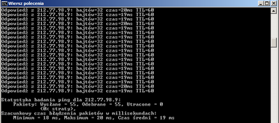

@PitsoA jak wygląda ping do wp.pl ?
Pitso
Wiadomość zawiera obraz
Pingowanie wp.pl

Parametry w routerze prawidłowe błędów niema. Nie dziwie się, że technik nie przyjechał tego bardziej się nie naprawi. Gdzie się prędkość podziewa powinno być 10Mb/s. Czyżby przeciążenia? Ping też skacze. To co widać na obrazkach to nie wina routera, ani linii.

@Anonim Jak to Bardzniej się nie naprawi? Rozumiem że utrata pakietów, ping który jest strasznie wysoki a także brak prędkości łącza to jest coś co można nazwać internetem? Aby dostać się do czatu orange z konsultantem czekałem właśnie jakieś 5 minut aby strona się załadowała. http://logsoflag.com/#RYuxwWCPdQy Tak wygląda moje połączenie z serwerem gry league of legends (eune). Tak łączę się przez wifi aczkolwiek w dzień to wygląda tak http://logsoflag.com/#2fCnEXSQ5JY
