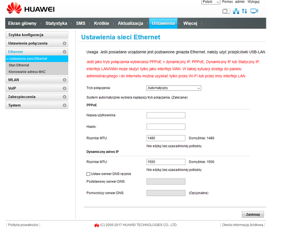

w b315 mam na razie konfigurację automatyczną natomiast chcę zrobić tryb stały IP. Tylko nie wiem co wpisać w te pola. wyłączę dhcp i ustawię IP routera na 192.168.1.1 ale najpierw chciałbym się dowiedzieć jak wtedy uzyskać dostęp do strony konfiguracyjnej.

Zdalny dostęp do punktu dostępu
@mr_stahuuNie 192.168.1.1, bo to zbyt popularny adres. Ustaw np 192.168.2.1
Później, aby wejść na konfigurację musisz w kartę lapka wpisać stały IP 192.168.2.2, a bramę 192.168.2.1 i wejdziesz na modem. Jednak wolę sprawdzić to na 100% na moim i wtedy powiem
ale to udostępniam dla całego świata czy tylko dla swojej domowej sieci? myślałem oustawieniu 192.168.1.2
@mr_stahuu to adres podsieci. 1.2 może być, ale to adres też dość popularny dla DHCP z bramy 192.168.1.1. chyba, że go wyłączysz z zakresu DHCP routera, to tak
W sumie jeśli mu nadasz stały adres unikalny ( tylko jemu jednemu w sieci) to nie ma znaczenia, bo i tak on się o ten adres upomni, a inny go nie dostanie, bo zadziała lease time (czasowa  rezerwacja IP)
Znaczy ja chciałbym ustawić punkt dostępu tak aby tworzył razem z Funboxem jedną sieć i każdy komputer mógłby się ze sobą łączyć niezależnie od tego do którego routera jest podłączony.
