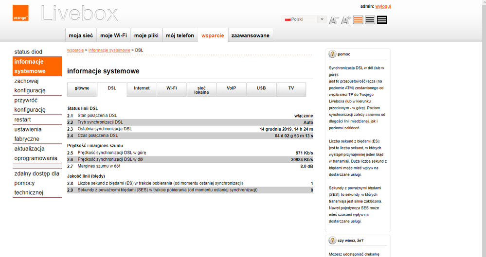

@muzyka890  wypada dać statystyki z routera, jeśli oczekujesz pomocy 😉

Proszę 😉

Zrób mu ustawienia fabryczne, tam na zrzucie jest stosowna zakładka, może pomoże, skoro problem z netem jest, to nie odpuszczaj i zgłaszaj problemy (zgłoszenie zrób), przecież płacisz za internet... nie za jego brak czy mega spowolnienie, ma być tak szybki jak w umowie Operator gwarantuje, tak z ciekawości korzystasz z internetu po kablu lan FunBox vs komputer, czy po wi-fi, bo może w rodzaju połączenia jest problem.

@muzyka890  jeśli centrala jest przeciążona, to nic z tym nie zrobią, co do pingu, to niestety nie ma zapisu na niego chyba, więc w tym wypadku cię zbędą, gwarantowane prędkości internetu masz i reszta w normie, więc nie dziwne że technicy zignorowali problem.
