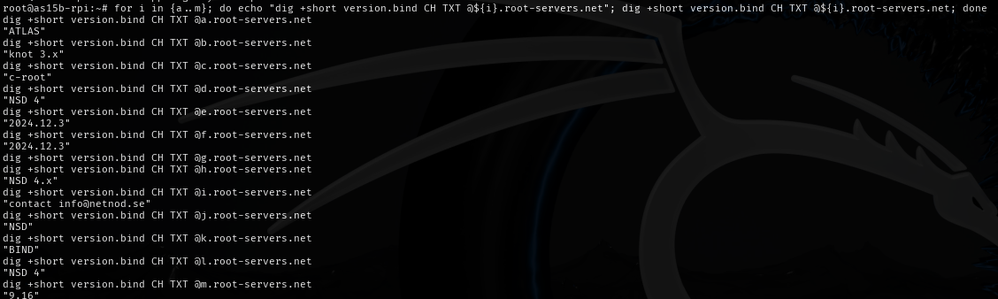

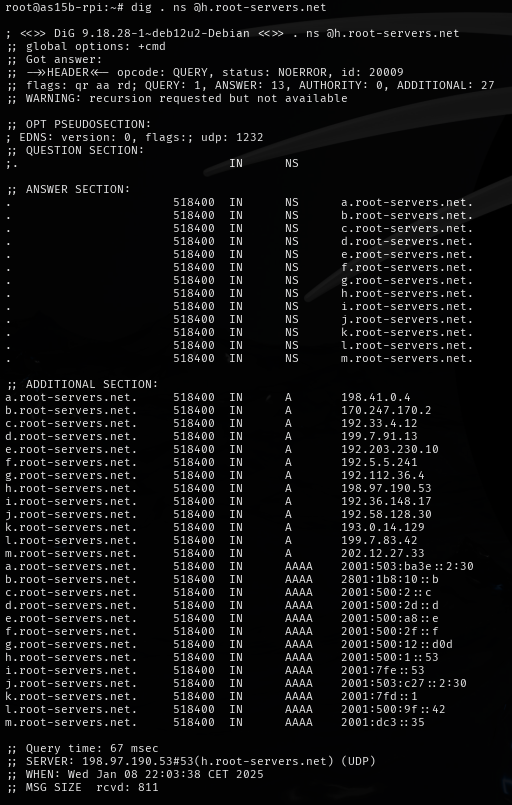

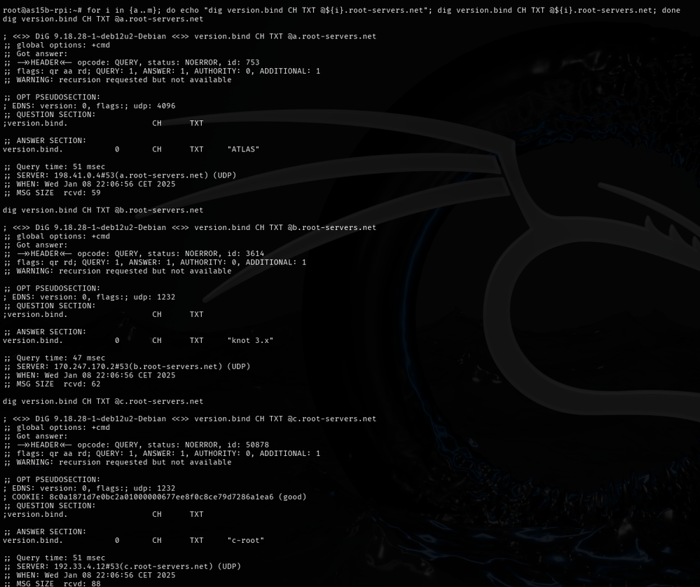

Na podparcie mojej tezy, że w mojej sieci i na moich urządzeniach jest wszystko w porządku, a także, żeby podzielić się wiedzą z użytkownikami forum dołączam screeny z tej samej 'malinki' ale po przełączeniu się na łącze backupowe po LTE (też w sieci Orange), czyli urządzenie końcowe to samo, z tym samym oprogramowaniem, router brzegowy ten sam (i z tą samą konfiguracją firewalla), jedyne co się zmieniło, to odpiąłem na chwilę (od swojego routera) Orange'owy modem światłowodowy (Fun/LiveBox) - tak powinny wyglądać odpowiedzi od serwerów 'root-hints' przy poprawnej (nie przechwytywanej i nie blokowanej) komunikacji DNS, czyli mamy 'aa' (odpowiedź autorytarna) i różne serwery mają różne oprogramowanie oraz różne czasy odpowiedzi (DNSSEC po LTE też działa, ale oszczędzę tutaj tej diagnostyki):

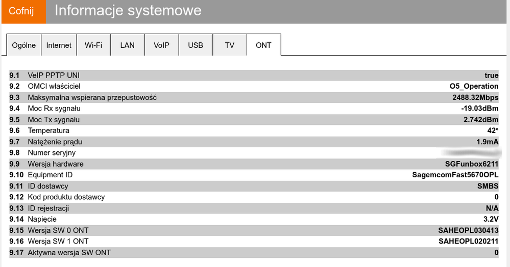

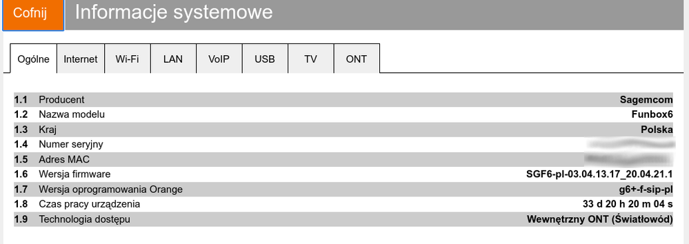

Mogę odpowiedzieć - niestety, ale mam Funbox6 z wewnętrznym ONT. FB6 występuje w roli 'bridge' (lub jak kto woli 'modem/gateway') dla tej 8-adresowej (/29) podsieci publicznych adresów IPv4. Bridge jest na jednym porcie, więc na pozostałych portach mam standardowy/normalny FB6 z NAT z prywatną podsiecią 192.168.x.x/24 - dorzucam screeny z wersją firmware (poniżej).
