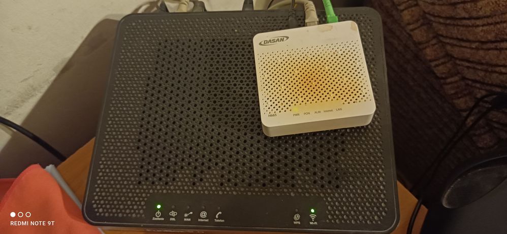

Jestem ciemny w tych tematach, wybaczcie. Jeżeli chodzi o resetowanie to robiłem to w terminalu jak i funboxie. Zostawię zdjęcie co jest na urządzeniach. I chcę jeszcze raz podkreślić że przed przerwą w dostawie prądu WSZYSTKO działało bezbłędnie. Gdy prąd powrócił jest tylko to co na zdjęciu.
W każdym bądź razie zgłosiłem awarię i będę działać z osobami co się na tym znają. Z mojej strony obawiam się, że nic już lepiej nie kombinować i czekać na fachowców.

@tomaszek99  terminal wygląda na uszkodzony. Przegrzany.Ma dobrą wentylację? Nie jest gdzieś schowany w kąt? Obudowa lekko spalona- tak nie powinno być, czeka Cię wymiana

Ogólnie taki kolor zrobił już się po około pół roku użytkowania i właśnie nic w tym nie przeszkadzało. Działało wszystko ok do wywalenia prądu. Nie śmierdzi spalenizną. I właśnie gość z infolinii też powiedział, że raczej wymiana w tym przypadku będzie konieczna.
