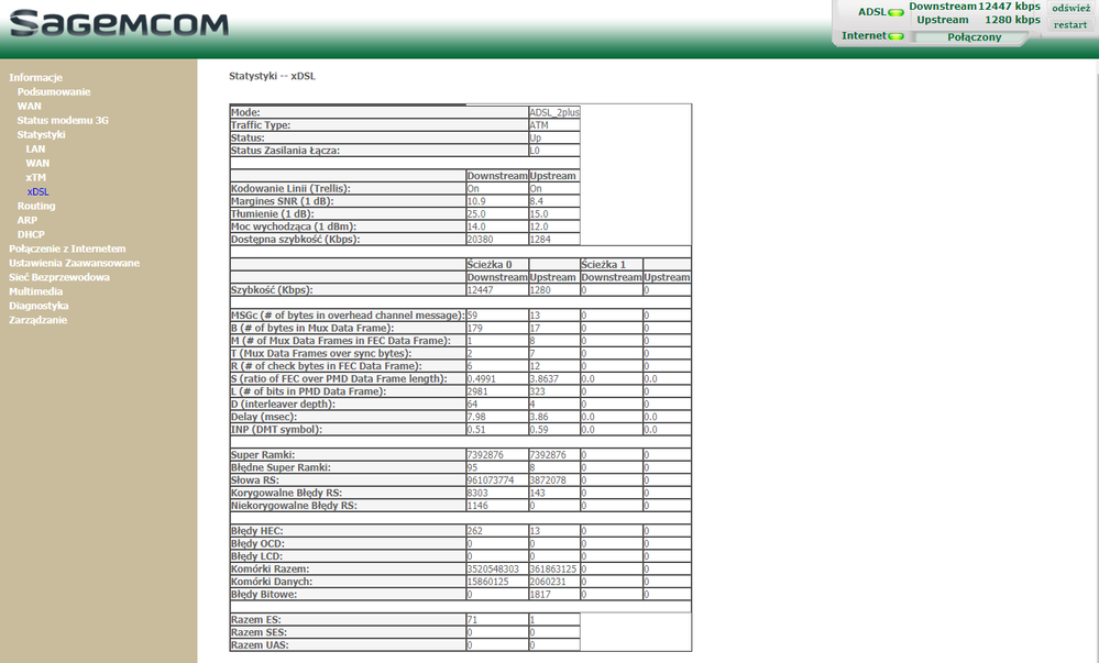

@Dzina444 wkleić obrazek z parametrami np. taki. Ja widzę prędkość osiągalną, a nie faktyczną.

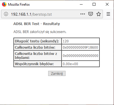

Widać, że usiadło można poprosić o reset. Powinno być przynajmniej drugie tyle z prędkością. Jest zapas na marginesie, to powinno samo wzrosnąć, jeśli linia nie ma niedomagań. Po burzy się zmniejszyło?
Na dole tej tabelki jest test BER można sobie sprawdzić błędy. Ustawić na więcej sekund długości testu.

Reset zrobił mi się w nocy po 24 3 dni razy z rzędu i z każdym zmniejszała się prędkość, padało wtedy.
Z linią jest ok, gdyż telefon stacjonarny działa i nie ma szumów w słuchawce.
