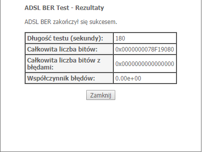

Na dole tej tabelki jest test BER można sobie sprawdzić błędy. Ustawić na więcej sekund długości testu.
