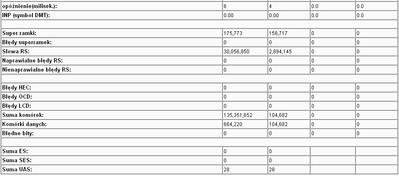

Dziś kolejne rozłączenia. Zrobiłem tym razem screeny z panelu. IP zostało zachowane, diody na routerze świeciły się cały czas (dioda połączenia zgasła dopiero po kilku minutach i wtedy dopiero w panelu zniknęło IP) — jednak na wskaźniku sygnału wi-fi pojawił się wykrzyknik, co widać na dwóch ostatnich screenach. Zaraz po pojawieniu się wykrzyknika na wskaźniku sygnału wi-fi, w panelu routera zaczyna rosnąć liczba błędów.

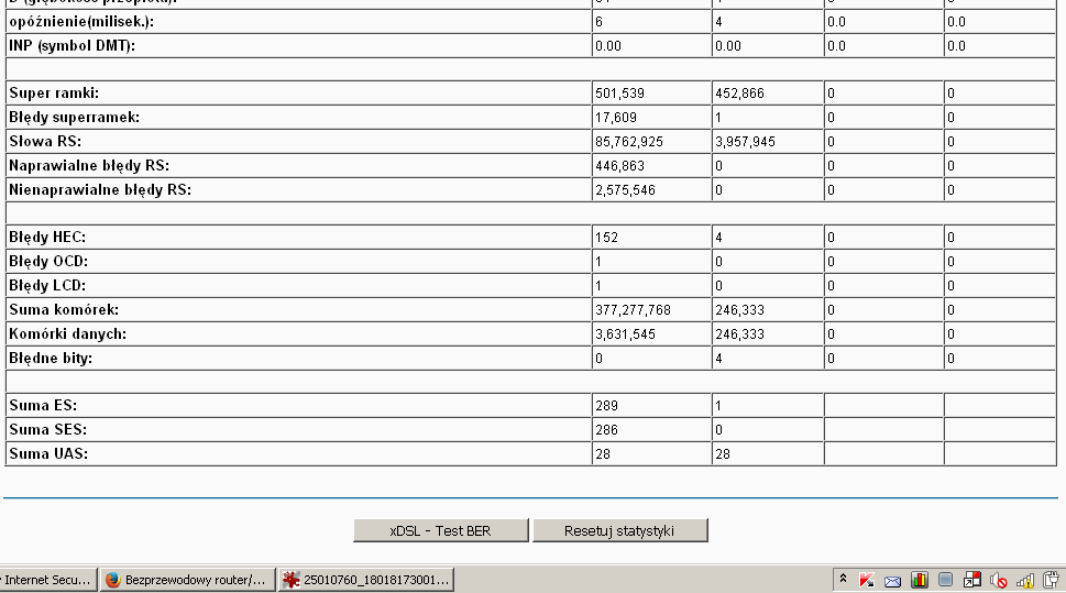

Ale teraz to są błędy na linii w znacznej ilości to zmienia obraz rzeczy dziwne, że INP jest 0. wkleję obrazek z podobną linią.
wczoraj zdalnie resetowałem można porównać ilość błędów.
Najprawdopodobniej jest niestabilność linii to powiedzieli na infolinii  Jeszcze jest tabelka ATM i tam widać błędy, można jeszcze testem BER przycisk pod tabelką zobaczyć błędy bitowe czas można sobie regulować.

Na razie przesyłam screeny tabelki ATM oraz wyników testu BER (360 sekund), które wykonałem w czasie sesji, która trwa nieprzerwanie od ok. 14:00. Wstawię nowe, gdy znów mnie rozłączy.

Kolejne screeny PO wystąpieniu problemu. Niestety, tylko tabelki ATM, bo w czasie robienia jej zrzutów zgasła dioda połączenia i testu BER już się nie udało wykonać.
