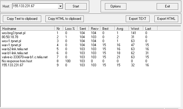

Także wykonałem test na tym adresie i tak się prezentuje z Wrocławia.
