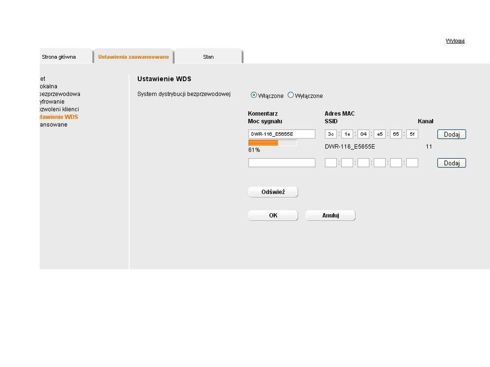

Chodzi mi o zakładkę Ustawienia WDS - tam dodac adres MAC urządzenia.
Problem z wifi router gigaset 504 AG
Mam dodane ale to nie jest żadne z moich urządzeń coś takiego mi się wyświetla jeśli tam wejdę zzz.JPG
