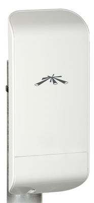

Problem z internetem
Chyba ten model bo miałem trochę ich i nie jestem pewien.
Ubiquity Nanostation M5
Sprzęt jest poprawny do takiego łącza. No to trzeba zalogować się przez sieć i zobaczyć jak to jest ustawione i jakie ma poziomy.
Tak wygląda?
