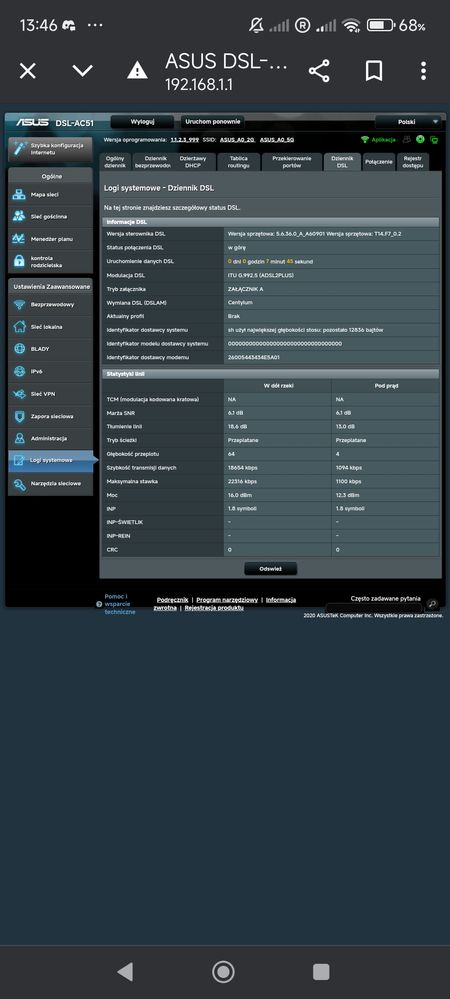

Witam ma cały czas problem z internetem moja prędkość caly czas spada i są jeszcze duże pingi

@Miedziakx123 sądząc po skąpym opisie, masz pewnie w kiepskiej jakości linię telefoniczną. Warto by było zrobić zgłoszenie, aby technik wykonał przegląd.
Możesz zrobić screena parametrów linii z routera?

Ja normalnie nie mogę załącznika dać przy tej Neostradzie 🤦

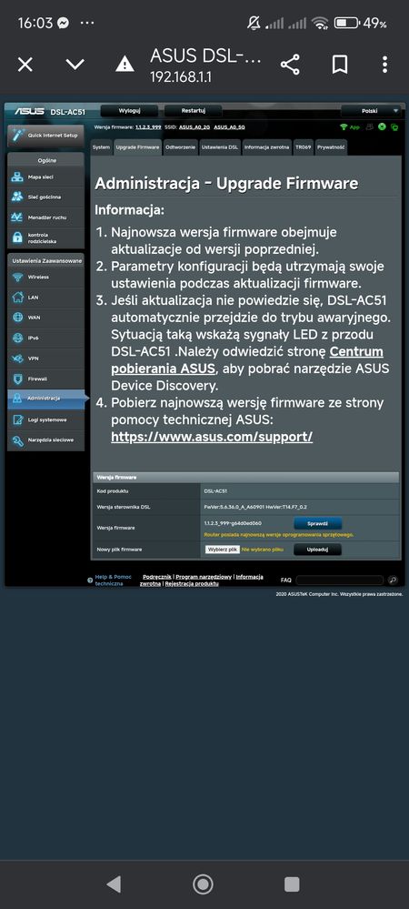

Cześć @Miedziakx123
Czy w Twoim routerze ASUS masz najnowszą wersje firmware? Widzę że na forum NO był podobny temat w 2019 roku, że na internecie miedzianym Neostrada była słaba prędkość i zamula na routerze ASUS w tym linku 10 Mb/s a internet zamula (Asus DSL-N12E_C1) https://nasz.orange.pl/t5/Internet-domowy/10-Mb-s-a-internet-zamula-Asus-DSL-N12E-C1/td-p/65968  Aktualizacja firmware pomogła rozwiązać ten problem 🙂
Zerknij do tego linka i spróbuj zaktualizować firmware routera 🙂

@Miedziakx123 przy łączu ADSL należy się spodziewać spadków transferu przy słabej jakości łącza. Zawsze jakieś złączki mogą się utleniać ,czy kable są przeciążone, co ma wpływ na Twoją transmisje.
Opisz linie, jak wchodzi do domu i instalacje wewnętrzną.

U mnie to wygląda tak że mam gdzieś 40 30 metrów kabel podłączony do budki tp i dalej już idźie okablowanie i też mam km do centrali gdzie na wiosce też inni korzystają także nie wiem czy to przez to że inni osoby też używają tp

@Miedziakx123  linia podziemna czy napowietrzna? Jakim przewodem wchodzi do domu? Jest puszka pośrednia? Jak wygląda instalacja, ile gniazdek i jakim kablem?
Jeśli tłumienie jest mniejsze niż 16dB, ( nie widzę na screenie), to warto się zakręcić za VDSL

Dopiero za 2lata
