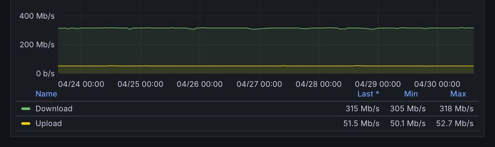

@patyczak94 To są urządzenia dla innych grup docelowych. Stabilność WiFi będzie zależeć od AP, które zakupisz a nie od FB. Sam używam FB3, mam trochę urządzeń IoT po WiFi (AP od Ubiquiti), pcham nagrania z kamery do chmury, korzystam ze streamingu, zdalnego dostępu do Smart Home i wszystko jest w porządku (łącze 300/50). U Ciebie nie będzie inaczej. Speedtest z ostatnich 7 dni, co godzinę:IMG_0475.jpeg
