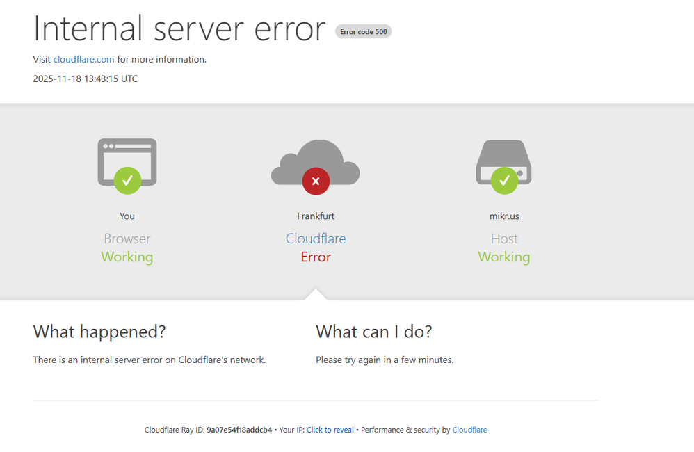

A to można zobaczyć w przeglądarce dla kogoś kto napotka taki problem:
  • 544
  • 2339
Po wpisaniu adresu w przeglądarce strona się nie wyświetla
Aż sam zrobiłem zdjęcie tego komunikatu, bo nigdy nie widziałem Cloudflare Error - rare event 😉
