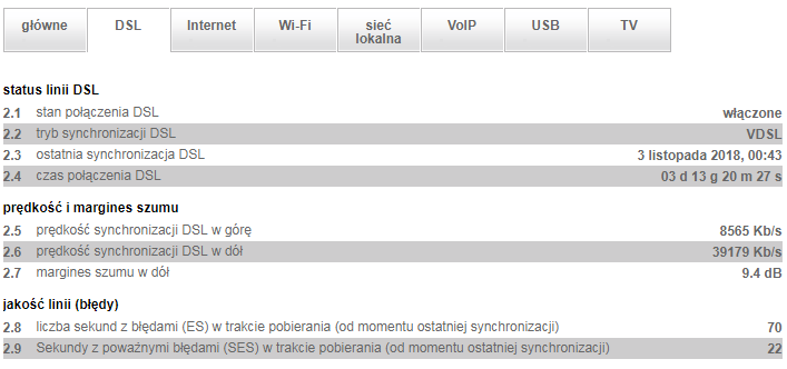

Tydzień temu zmieniłem opcje z ADSL na VDSL. Technik przyjechał i zamontował FunBox 2.0 i tu moje pytanie czy da się z linii wyciągnąć coś więcej? Czy powinienem się martwić tymi błędami? Do centrali mam około 750m. I drugie pytanie nie wiem dlaczego ale po zmianie na VDSL internet działa jak by gubił pakiety. Sprawdzałem w konsoli systemowej polecenie "ping" przez jakiś czas i niby w normie ale jak włącze np. Twitcha i w opcjach zaawansowanych widać jak by mi net nie wyrabiał tzn. gubi klatki z mojej strony. W grach też jest czasami loss packet.DSLparametry.png Do

@redbull128 technik jedyne co może zrobić to zmienić parę w kablu lub kabel jeżeli dochodzi ich kilka do szafy. 750 metrów to już jest sporo dla VDSL. Nie będąc w terenie nie da się odpowiedzieć na pytanie czy z linii można wyciągnąć więcej. Zgubione klatki na Twitchu nie muszą pochodzić z kiepskiego połączenia internetowego.
