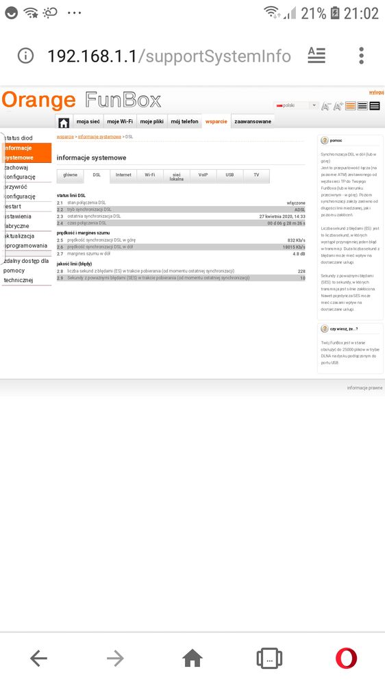

Mam problemy z internetem,  niech ktoś objaśni mi to wszystko co jest na zdjęciu co jest nie tak itp. Z góry dzięki .

@mbx9393 masz troche bledow ES i SES. Skontaktuj sie z konsultantem np. na czacie lub telefonicznie, niech Ci sprawdza lacze i popros niech Ci je zresetuja. Powinno pomoc.

@mbx9393 do tego prócz błędów dochodzi jeszcze odległość od centrali. Wygląda, że masz w okolicach 1,8 - 2 km, bo synchronizacja linii nie przekracza 20 Mbit/s.
Jak @byczyn_86 zasugerował, zadzwoń na infolinię lub napisz na czacie, aby sprawdzili linię, czy jest w porządku i zresetowali ustawienia.
