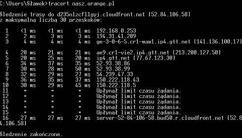

@Anonim u mnie na internecie mobilnym Orange tak się przedstawia sytuacja:

@Anonim tutaj masz screena ze służbowego internetu, radiolinia z Siedlec:
  • 38058
OTI w Polsce?
To u Ciebie idzie z Warszawy, przez Wiedeń do Budapesztu aż 😮
A w Orange Warszawa - Warszawa. Ciekawe, zazwyczaj bywało na odwrót 😜
Ktoś coś więcej wie, czy będzie się to rozwijało w dobrą stronę?

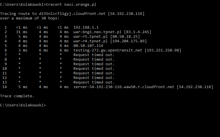

tracert do nasz.orange.pl warszawa światłowód.
  • 38058
OTI w Polsce?
Czyli też idzie w kraju przez opentransit. No muszę przyznać, że jestem zaskoczony i mam nadzieję, że coraz więcej tras będzie szło przez krajowy styk OTI 😉
