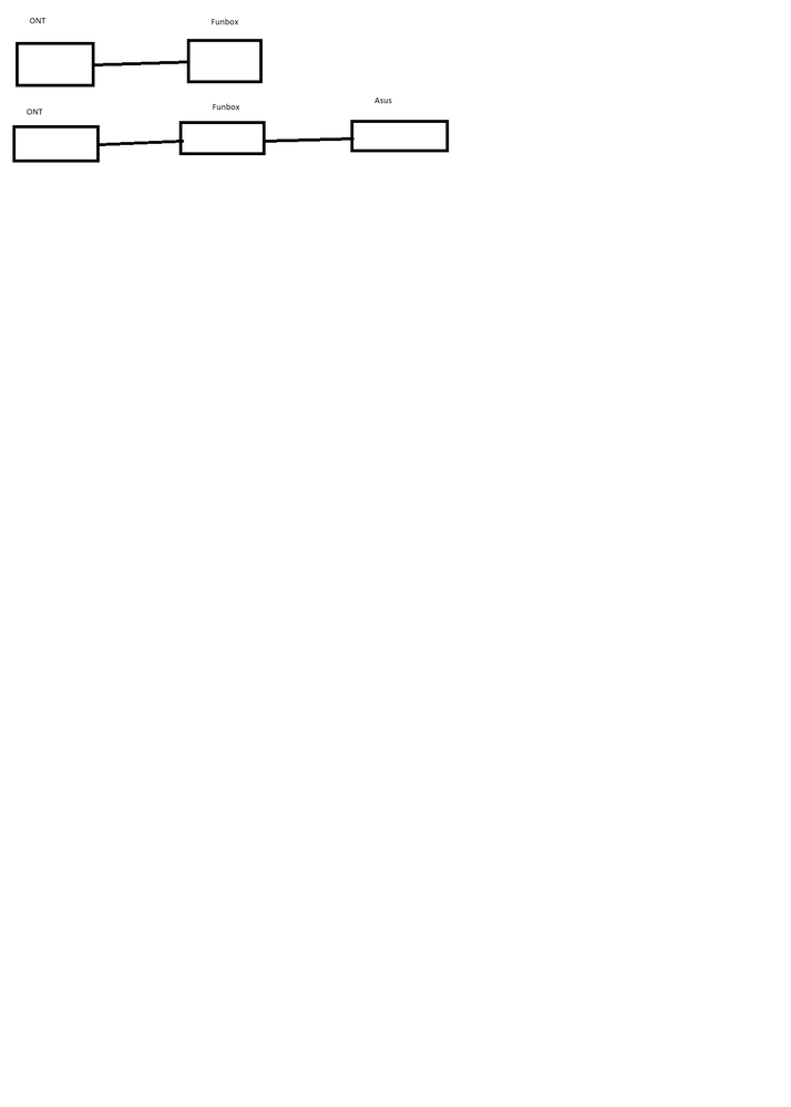

Hmm... teraz mam zagwostke. Obecnie lece na własnym routerze RT-AC88U. Jak wpiąłem Funbox 2.0 problemu nie ma. Jak ponownie wpiąłem Asus znowu przyblokowane transfery. Teraz będe miał proces myślowy o co chodzi i jak to rozwiązać.

ASUS wpięty bezpośrednio do OTN z pominięciem Funbox. Jak podmienie ASUSa z Funbox to transferów nie mam obcietych.
Login w ASUSie bez IPv6, PPPoE, VLAN 35, MRU 1492, MTU 1492, DNS1 8.8.8.8, DNS2 8.8.4.4 drugia opcja DNS1=194.204.152.34, DNS2=194.204.159.1. Na sofcie merlin na oficjalnym juz sprawdzam dlaej to samo. OTN ->Funbox-> Komp działa. OTN ->ASUS-> Komp przyciete pobieranie.

Jak podlacze Funbox 2.0 to ściąga normalnie z duża prędkością. Na ASUSie mam problem.
