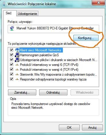

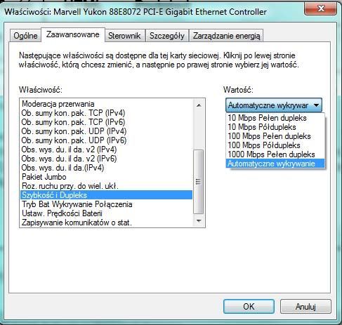

@Wudanty sprawdź ustawienia karty sieciowej w swoim komputerze. Pewnie masz przestawione parametry na prędkość 100 Mbit/s
edit:
Wejdź do panelu sterowania -> Sieć i Internet -> Połączenia sieciowe.
Odszukaj kartę sieciową, której używasz do internetu i prawym klawiszem myszki wybierz Właściwości.
Następnie kliknij przycisk Konfiguruj
i zakładkę zaawansowane.
Na liście odszukaj: Szybkość i Duplex i kliknij.
Po prawej stronie rozwiń zakładkę: Wartości i wybierz automatyczne wykrywanie, a następnie OK.
Jak przestawisz karę sieciową, to dokonaj pomiaru i daj znać jakie wyniki Emotikon: Mrugający

@Wudanty  w ustawieniach karty sieciowej, ustaw 1000Mbps, dziwne że karta sama nie ustawia się na najszybsza opcję, może kiepski kabel łan.
