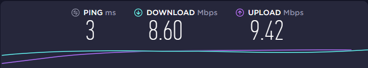

Od kilku dni korzystam z usługi światłowód 300mb/s. Po podłączeniu komputera kablem ethernet do modemu prędkość pobierania, wysyłania spada do 9mb/s. Na tym samym kablu i innym urządzeniu (laptop) prędkość jest wyższa (250mb/s). Zauważyłem, że to ograniczenie do 10mb/s jest tylko na tym konkretnym komputerze. Czym może być to spowodowane? Zadaję to pytanie tutaj, bo już nie wiem co robić. Jestem w kropce.
Z góry dziękuję za każdą pomoc.

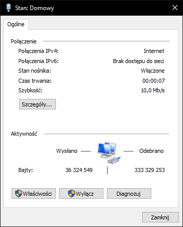

Wystarczy wejść w ustawienia połączeń sieciowych i będziesz widział czy karta na pewno łączy się na pełnej prędkości.

@Chunin już to robiłem. Ustawiając 1gb/s dalej wyświetlało mi się 10mb/s.
