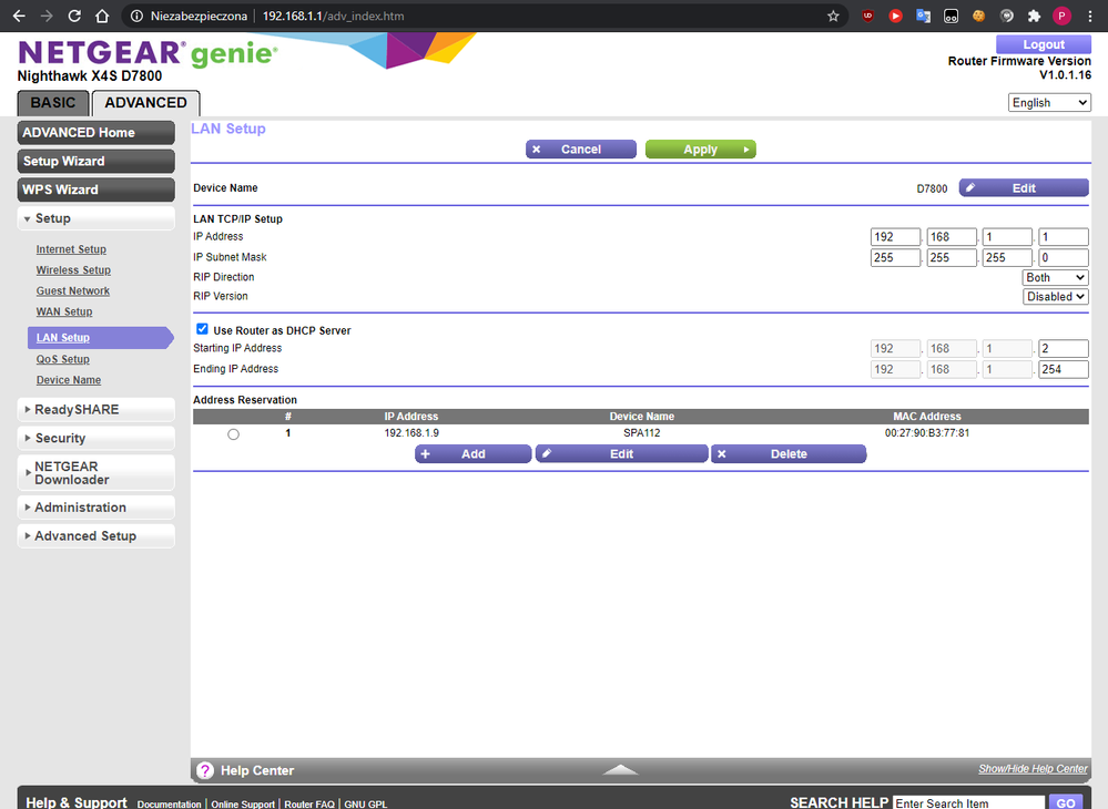

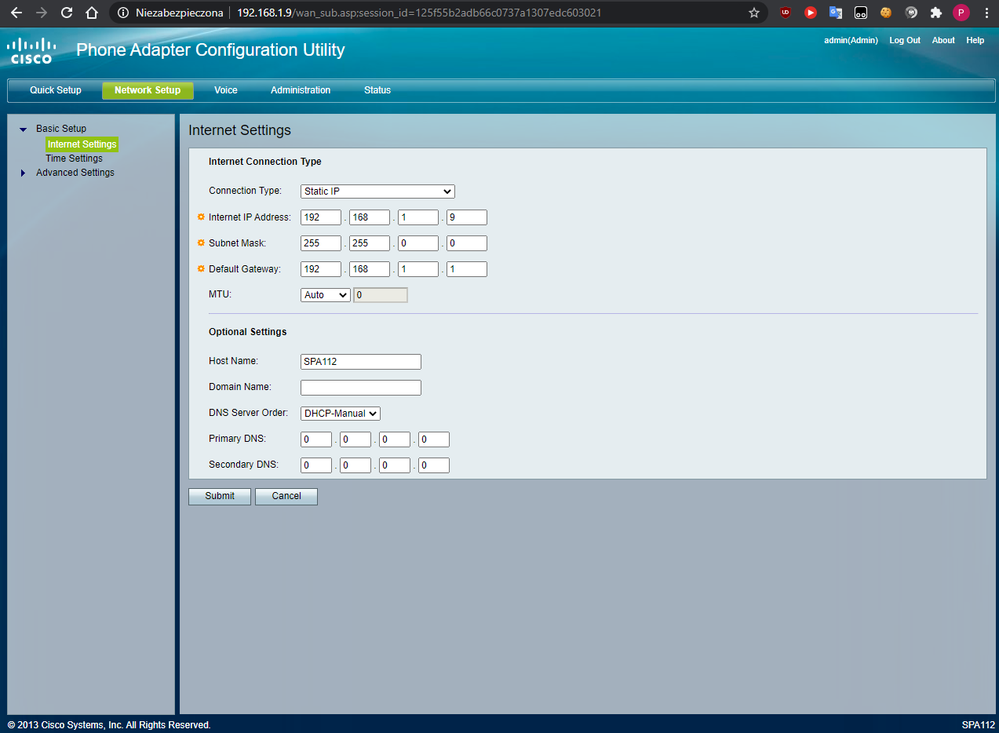

Telefon nie działa, coś zrobiłem źle? Czegoś zapomniałem? hasło jest na pewno poprawne, bo świeżo resetowane. Poniżej zostawiam ustawienia zarówno routera:
jak i bramki:

@White19 Widzę niezgodność na poziomie podstawowej konfiguracji IP.
Na routerze masz ustawioną rezerwację DHCP, nadającą adres IP 192.168.1.9 urządzeniu o adresie MAC 00:27:90:B3:77:81. Maskę podsieci masz ustawioną na 255.255.255.0.
Na bramce VOiP masz ustawioną adresację statyczną z maską 255.255.0.0. Nie masz ustawionego serwera DNS.
W efekcie:
- bramka nie skontaktuje się z serwerem neofon.tp.pl, ani z żadnym innym wskazywanym przez nazwę
- jeśli bramka wysyła pakiety IP adresowane na broadcast, to router ich nie rozpoznaje (odrzuca je).
W związku z tym:
- sprawdź MAC adres bramki i upewnij się, że jest zgodny z tym wpisanym w rezerwacji na routerze
- na bramce zmień Connection Type ze Static na Dynamic (lub DHCP, nie wiem jak się nazywają tam opcje)
- po restarcie bramki upewnij się, że połączenie z serwerem Neofon zostało nawiązane (identyfikator i hasło "zadziałały").
Tyle mogę powiedzie na pewno.

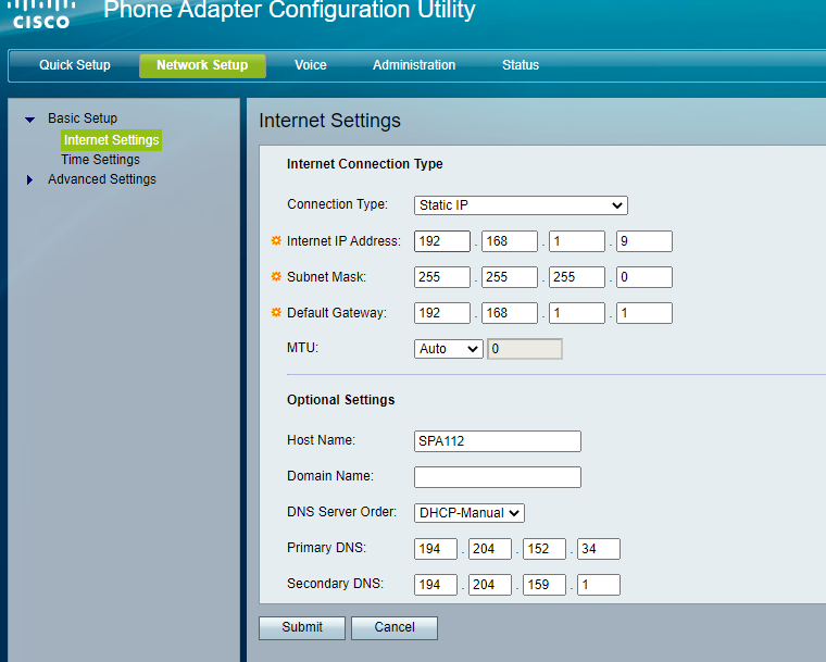

Może jednak te DNS? Jak powinno to wyglądać aktualnie mam to tak:
A wziąłem je stąd:
Jednocześnie zastanawia mnie ta maska tutaj

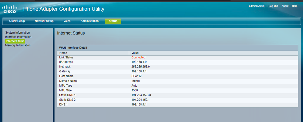

Netgear D7800 i Cisco SLA112 VS VOIP Orange
Zmieniłem na dynamiczną konfiguracje IP na bramce, jak mówisz. Status bramki: 10.png
Z tych statusów widzę, że bramka ma łączność z routerem. Potwierdzeniem jest dla mnie wykazany serwer "DNS1" 192.168.1.1, który nie został wpisany statycznie.
Zauważam "Registration status: Failed" dla pozycji Line1. Jeśli problem nie leży w poświadczeniach logowania, to niestety więcej nie potrafię pomóc.
