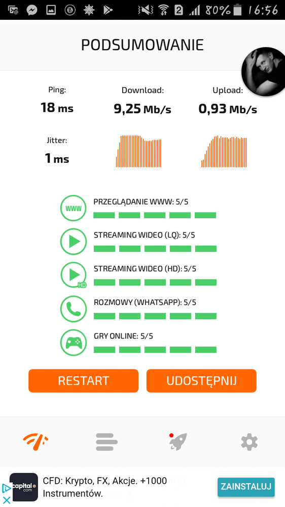

Gdyby było nie stabilne, to nie miałbym 10h ciągłego połączenia na 10mb/s prawda? Nawet przy pobieraniu plików nic nie zrywało.
Wiem że się da, tylko za pewne Orange nadpisuje ustawienia przy nocnym restarcie.
Ogłaszają się ze swiatłowodami, a ADSL2+ nie potrafią nawet zapewnić.
Nadmienię iż do tej linii podłączony jest tylko i wyłącznie router Asusa, bez żadnych telefonów.
W załączniku test, który udowadnia, że łącze działało jak zależy.

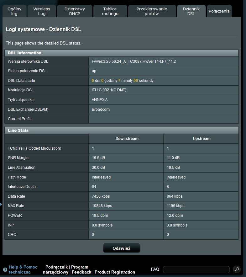

@DariuszPrGTo podaj dokładny model routera i pokaz statystyki DSL ? Ale pamiętaj że masz Neostradę od 1/10Mb.

Mój router to ASUS DSL-N12E_C1, parametry Modulacji ustawione na Auto_Synch i łączy się tylko z G.DMT, przy ręcznym wyborze ADSL lub ADSL2+ niestety nie może nawiązać połączenia.
Dodam, że wczoraj jak było "naprawione" to na G.DMT miałem ponad 8mb/s, po nocnym przerwanym połączeniu spadło do 7mb/s, więc śmiem twierdzić, że nocny restart z automatu przypisuje nowe wartości.
Parametry z routera:
Neostrada, transmisja G.DMT zamiast ADSL2+
ITU G.922.3 ADSL2(G.dmt.bis)  czy taka modulacja to jest?
