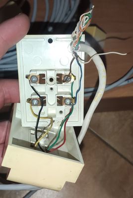

Chciałbym was poprosić o pomoc, temat dosyc prosty lecz chciałbym miec pewność gdyz nie miałem styczności z neostrada 🙂
W domu od jakiegos czasu totalnie padło lacze neostrady, diagnozujac problem w rozny sposób doszedlem do wniosku ze jest to problem z kablem telefonicznym. Jak widac na zdjęciach jest on w tragicznym stanie i trzeba to poprawic koniecznie.
Prosze o porade jak poprawnie podłączyć kabel neostrady. Na zdjeciach widac bardzo stare zlacze telefoniczne, nie korzystamy z lini telefonicznej dlatego nie bedzie ono w tej formie juz potrzebne. Kabel który dochodzi do gniazda to kabel z wieloma żyłami chyba ethernetowy. Z tad kabel zostanie przedłużony do modemu. W tym miejscu zrobię żeńskie gniazdo telefoniczne i podlacze modem.
Do gniazda telefonicznego podlaczone sa tylko dwa kable.
Brązowy i niebieski. Odpowiednio na górę i na dół.
Chciałbym pozbyć sie tej puszki starego typu i zastosować w tym miejscu żeńskie gniazdo telefoniczne rj11.
Czy kable brązowy i niebeski powinny byc środkowymi pinami 4 pinowej wtyczki rj11?
Czy ich kolejnosc lewo/prawo ma znaczenie?
Dziwne jest to że do gniazda dochodzi kabel z tyloma żyłami, czy to oznacza ze gdzieś wcześniej jest zrobione przejście z telefonicznego na Ethernetowy?

@Damianorange w RJ-11 trzeba podłączyć dwa środkowe piny. Co do kolejności, tu trudno powiedzieć. Raczej powinno działać. Na odległość trudno podpowiedzieć.
Co do przewodu, może być po drodze łączenie, a na pewno w skrzynce na słupie lub w specjalnym słupku telekomunikacyjnym.

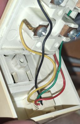

@Damianorange To jest gniazdo GT4 z dodatkowym wyjściem na RJ45. Stary typ. Słusznie chcesz wymienić. Tylko, że tu widać jeden kabel 3x2x0,5 z podłączoną parą niebiesko- białą. Nie widzę tego ethernet z wspomniana brązową. W gnieździe RJ11 czynne powinny być środkowe żyły czyli z 1234 podłączasz 2,3 bez znaczenia dla polaryzacji. Jeśli łączysz dwa przewody to najpierw skręć mocno dwie miedziane żyły obu kabli na długości około 1 cm i podłącz do jednej śruby gniazda, a później to samo zrób z pozostałymi dwoma. Zasadą jest biała do białej, kolor do koloru...pokaż to połączenie i powiedz do czego przesyłasz dalej  sygnał z linii po połączeniu w tym gnieździe i włączeniu modemu, bo na fotce widać gniazdo końcowe, a Ty wspominasz o przelotowym?

Do RJ11 podłączasz na dwa środkowe przewody. Najczęściej jest to czerwony i zielony. Biegunowość nie ma znaczenia. Jeśli niczego nie ruszałeś to sygnał przychodzi na brązowej i niebieskiej żyle.

@Damianorange korekta: na zbliżeniu dopiero widać, że to kabel 5x2 i na dodatek źle rozparowany. Podłączone żyły niebieska i brązowa nie są od jednej pary, przez to możesz mieć kłopoty z neo, a konkretnie z zakłóceniami i błędami na łączu. Zrób screena z modemu z zakładki DSL to zobaczymy...
Jeden koniec kabla widzimy, a czy wiesz gdzie jest jego początek? Już tam trzeba zrobić porządek...
Jeśli to jest tylko kilka metrów w domu to praktycznie to nie ma żadnego znaczenia, ale fakt faktem że kabel jest rozparowany i tak nie powinno się łączyć.

@marderMa znaczenie...kiedyś kilka metrów płaskiego kabla wprowadzało takie przesłuchy, że klient słyszał rozmowy sąsiadów i to, jak modemy się łączyły...o SNR nie wspomnę. Ostatnio nawet tu ktoś miał kabel elektryczny jako odcinek instalacji i po wyeliminowaniu neo się ustabilizowało.

Jak kabel był uszkodzony, lub po drodze kilka razy łączony to może tak być. Jeśli jest w całości i nie biegnie gdzieś koło kabli energetycznych to praktycznie nic się nie dzieje.

@marderpozwolę się sobie nie zgodzić. Ludzie przedłużając gniazdo płaskim przewodem telefonicznym o długości kilku metrów i wcale nie biegnącym blisko elektryki powodują zbieranie przez ten przewód wszelakich śmieci z otoczenia. One działają jak antena dlatego, że obie żyły sygnałowe nie mają oplotu i biegną równolegle do siebie na całej trasie. Wystarczy zastosować w tym miejscu kabel zrównoważony z przeplotem i od razu problemy giną. Przy ADSL jest najgorzej...

Bede musiał ustalić początek tego kabla gdyż od czasu remontu czyli jakieś 1.5 roku były różne losowe zaklucenia. Więc będzie to spowodowane tym rozparowanym kablem.
Jaki kabel dla pewności powinienem użyć, dostępne w hurtowni najbliżej mam kable :
YTKSY EKP 2X2X0.5
YTKSY EKW 3X2X0.5
YTKSY EKW 2X2X0.8
Użyłbym pierwszego na laczu dziala okolo 5 komputerów i 10 urzadzen typu smartfony tablety smart tv etc. Dlatego chciałbym użyć dobrego i pewnego kabla 🙂
Co do końcówki, zakupiłem taka rj12 6p6c i tutaj podlacze pod piny 3 & 4 czyli środkowe. I od gniazda do modemu 3m kabla jak wyżej 🙂
